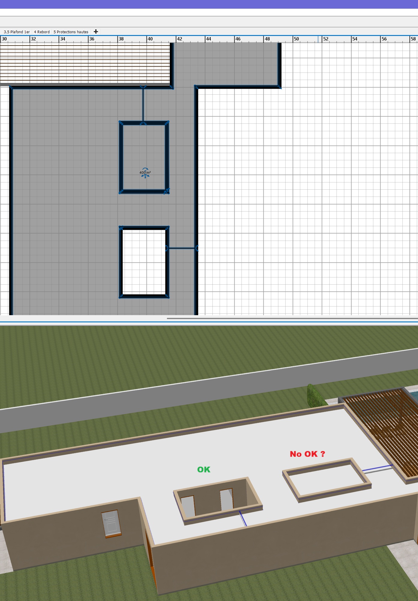

Bjr,
1 ça passe et pas le 2eme ! [:D]
malgré l'astuce d'une ou 2 séparations...
Pourquoi ?

Pourquoi ?
Le mur de séparation vertical ne se chevauche pas suffisamment dans sa partie inférieure. Vérifie [B-)]

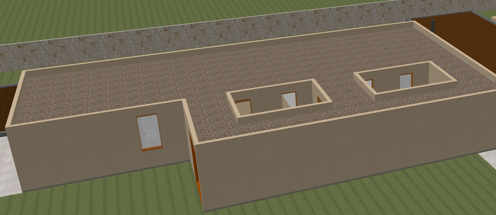

Merci mais ce n'était pas ça !
En fait, un des 4 murs était décalé de 3 mm.
Ce n'était plus un rectangle parfait et donc sh3d était perdu !
Problème résolu. [=D>]

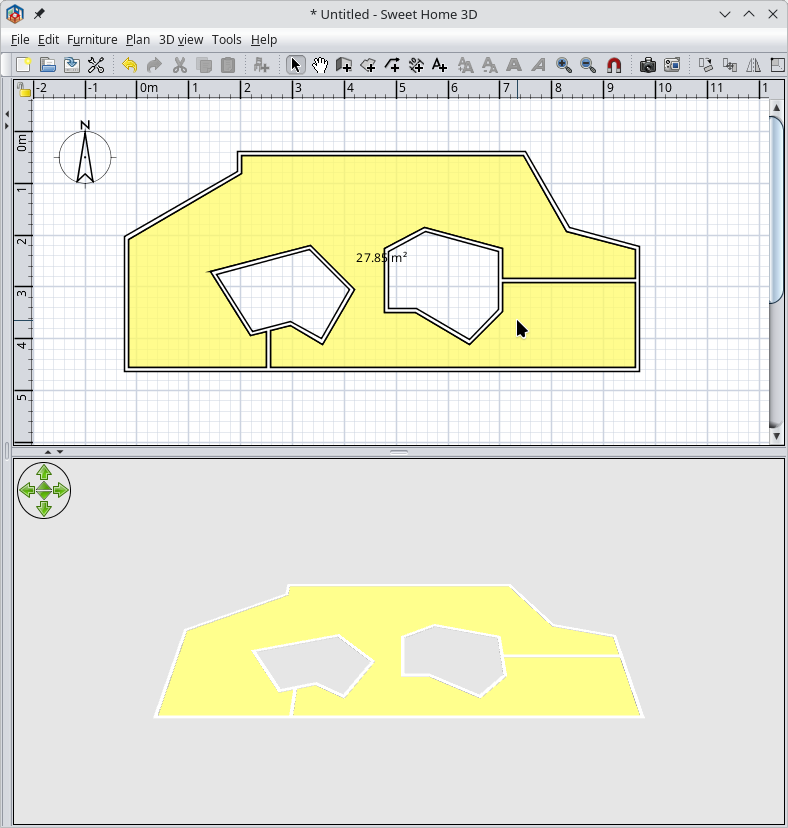

Je suis content que tu aies trouvé la solution !
Afin de ne pas induire d'autres utilisateurs en erreur : SH3D n'a aucun problème avec les rectangles parfaits.
SH3D calcule la continuité du polygone (de la pièce).
S'il existe un espace, aussi petit soit-il, entre les murs, le polygone (la pièce) s'y faufilera jusqu'à ce qu'il soit fermé.
S'il ne peut pas être fermé (s'il dépasse à l'extérieur de la construction), il ne sera plus affiché.

Petite précision : un des murs du niveau 2 était décalé de 3 mm avec le mur du niveau 1, d'où l'impossibilité de créer le plancher ou plafond selon le niveau regardé.
Merci à Dorin pour son aide/explication ! [;)]
