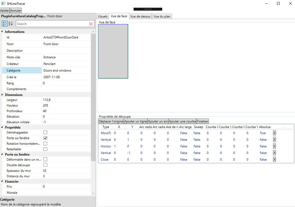

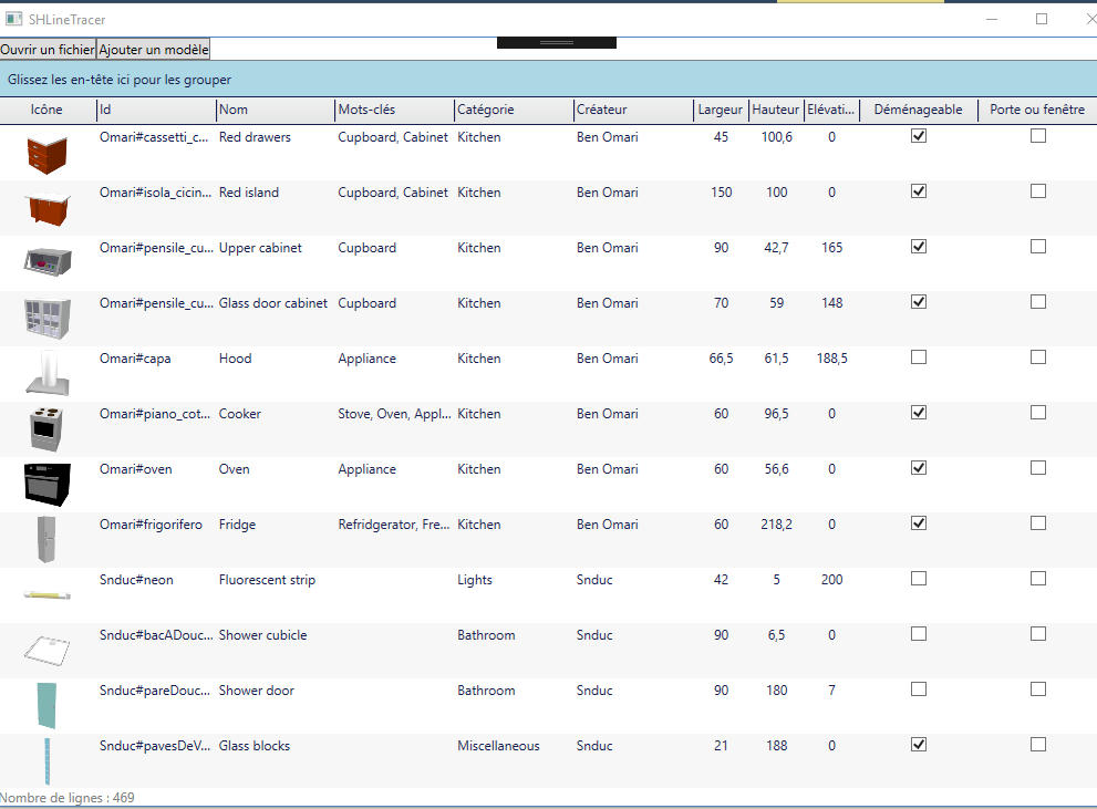

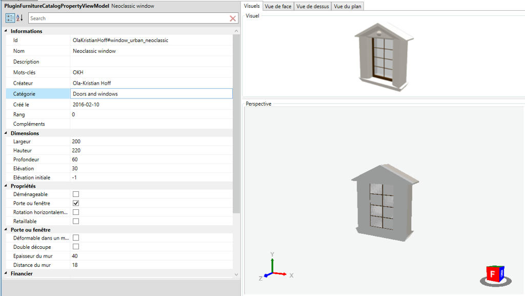

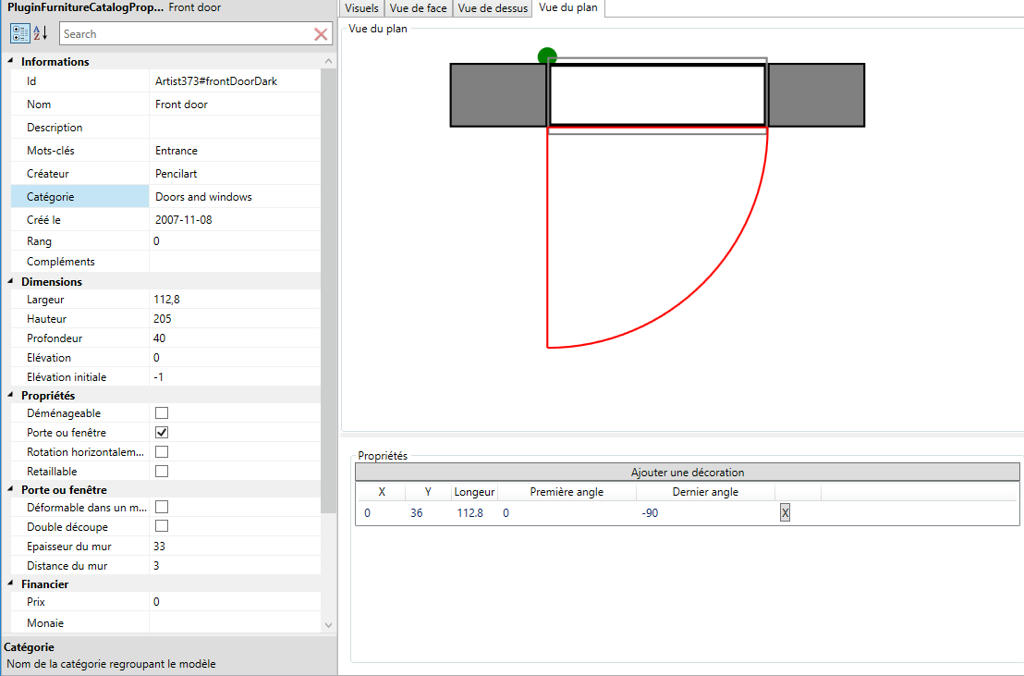

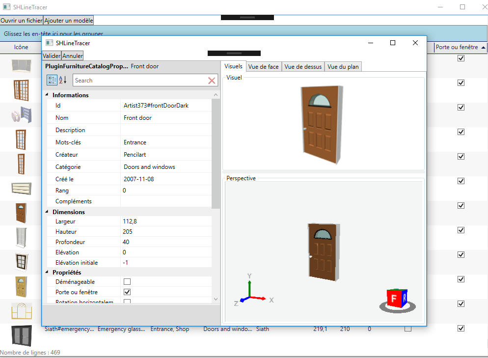

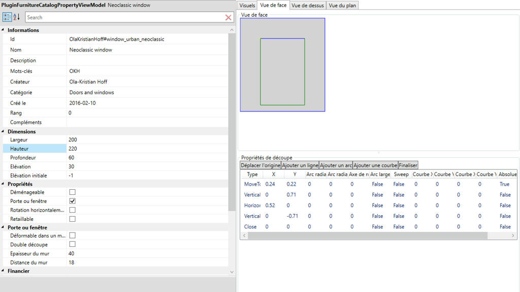

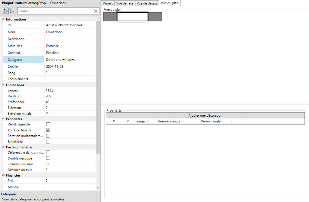

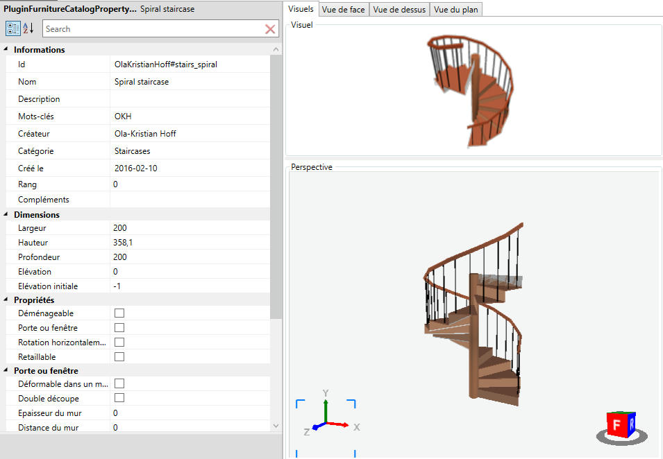

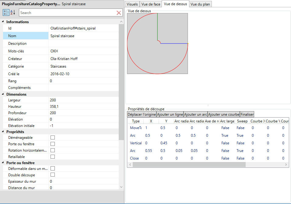

Voici quelques visuels (Work In Progress) de ce que je suis en train de faire :
