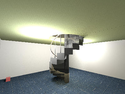

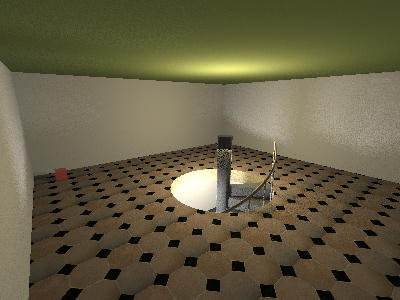

Récemment, j'avais besoin d'un trou de forme irrégulière dans le plafond et plancher pour y mettre un escalier. C'etait une maison avec un deuxième étage, alors je voulais que c'etait correcte quand vu de dessous, ainsi que vu d'en haut. La méthode peut également être appliqué pour un escalier rond.
Étape 1 - faire les murs et le plafond du deuxième étage 1 - Dessinez une pièce carrée avec des murs de 6 mètres et 250 cm de haut. 2 - Créez une chambre, puis modifiez la chambre et décochez le plancher. 3 - Sélectionnez les quatre murs et le «plancher» et utilisez Tools --> Copy as new furniture, puis Coller pour former les murs et le plafond du deuxième étage. 4 - Prenez note des coordonnées de votre copie, de sorte qu'il s'adapte à la bonne place lors du montage de votre chambre. Mettez la copie a côté. 5 - Supprimez le plancher / plafond.
Étape 2 - faire le plancher du deuxième étage 6 - Utilisez des murs tres minces (0,1 cm est le plus mince que SH3D permet) pour dessiner le contour du trou dans le plafond. * 7 - Double-cliquez pour créer une chambre autour du trou. ** 8 - Modifiez la chambre et décochez le plafond. 9 - Avec la salle et la boîte sélectionné, utilisez la commande Tools --> Copy as new furniture, pour faire une copie du plancher 10 - Utilisez Coller pour insérer la copie du plancher et déplacez-le a côté
Étape 3 - faire le plancher et plafond du premiere étage 11 - Modifiez la chambre à nouveau, maintenant faites visible le plafond, invisible le plancher. 12 - Insérez une nouvelle chambre, et faites invisible son plafond.
Étape 4 - faire les "murs" autour du trou 13 - Maintenant, sélectionnez les murs qui font le trou 14 - Modifiez les murs en leur donnant la hauteur qui correspond à l'épaisseur du plafond (par exemple 30 cm) 15 - Copiez les murs à l'aide Tools --> Copy as new furniture et collez la copie dans votre conception. Déplacez-les a côté.
Étape 5 - enfin le montage 16 - Vous avez maintenant les trois pièces nécessaires pour faire le trou. 17 - Donnez les coordonnées correctes aux murs qui «ferment» le trou, ainse que l'elevation correcte, soit 250 cm 18 - Donnez la copie du plancher les coordonnées et élévation correctes (dans cet exemple 280 cm) 19 - Insérez votre escalier 20 - Donnez la copie du deuxième étage, les coordonnées et élévation correctes.
Note: * Si vous avez besoin d'insérer un escalier circulaire, vous aurez à insérer un mur mince (0,1 cm) qui divise la salle en deux, parce SH3D ne peut pas correctement faire une chambre avec un trou rond au milieu. Assurez-vous que le mur de séparation fait suite à la division dans le mur circulaire, sinon cela ne fonctionnera pas. ** Insérez une petite boîte (1x1x1 cm) dans un coin où vous ne pouvez pas la voir. Cela est nécessaire car SH3D ne permet pas de copier les pièces/planchers/plafonds vides lorsque vous utilisez Tools --> Copy as new furniture.
*** Si vous voulez, je peux faire un tutoriel anglais avec des images et le fichier source.
Excusez mon francais et vive Google Translate.
Vue 1ere etage
Vue 2ieme etage
