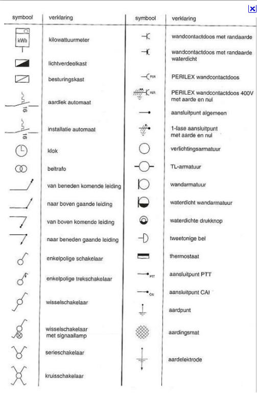

LO QUE QUERRIA HACER ES PONER LA SIMBOLOGIA EN EL PLANO EN PLANTA AUNQUE NO SE VEA EN 3D.

Raul:
Abajo ves una imagen de la simbologia como se usa en Holanda. Ese tipo de imagenes puedes hacer con muros y otras formas basicas, como yo lo hice con el alfabet.

Post Count: 4002
Re: Simbologia de instalaciones
Raul,
Escribi: "Ese tipo de imagenes puedes hacer con muros y otras formas basicas, como yo lo hice con el alfabet."
Veiste el alfabet que hice? El archivo esta dentro del mensaje. Hecho con SH3D.
Entonces, busca una imagen que tiene todos los simbolos que necesitas, importala como plan de fondo, dibuja los modelos usando muros bajos y delgados como lineas. Usa el plug-in CopyAsNewFurniture y pues exporta e importa los sueltos simbolos. Ahora puedes usarlos como "mobiliario" normal.
