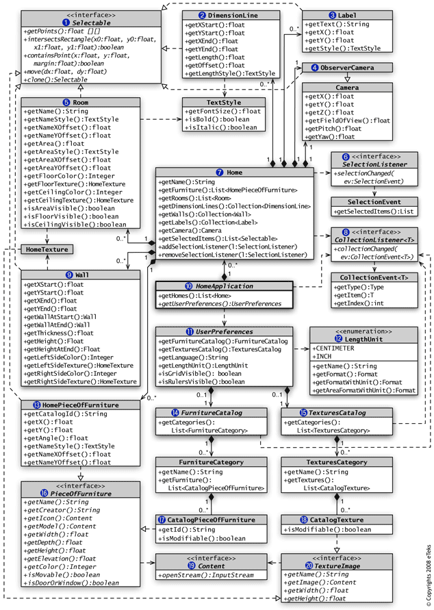

Архитектура классов модели
Sweet Home 3D основан на архитектуре MVC (Model View Controller), поэтому понимание того, как организован его уровень Model, имеет важное значение. На рисунке 13 (также доступном в формате PDF) представлены почти все классы и интерфейсы, доступные в версии 1.5 пакета com.eteks.sweethome3d.model, который соответствует этому уровню Model.
(click on a class to view its javadoc)
Центральным классом в слое Model является класс HomeApplication (10), абстрактный суперкласс основного класса приложения SweetHome3D. Экземпляр этого класса предоставляет доступ к экземплярам Home (7), которые в данный момент редактируются, и к объекту UserPreferences (11), который хранит используемую единицу длины (12), каталог мебели (14) и каталог текстур (15), из которых пользователь выбирает предметы мебели (17) и текстуры (18).
Экземпляр Home (7) хранит все объекты, созданные пользователем в плане дома:
- список объектов HomePieceOfFurniture (13), которые реализуют интерфейс PieceOfFurniture (16),
- коллекция объектов Wall (9),
- список объектов Room (5),
- коллекция объектов DimensionLine (2),
- коллекция объектов Label (3).
Эти объекты реализуют интерфейс Selectable (1), а также объект ObserverCamera (4), который хранит местоположение камеры в режиме Виртуальный посетитель. Доступ ко всей внешней информации, управляемой объектами Model, такой как значок и 3D-модель предмета мебели (16) или изображение текстуры (20), осуществляется через интерфейс Content (19), реализованный классом URLContent и другими классами пакета com.eteks.sweethome3d.tools.
Эта UML-диаграмма должна помочь вам понять, какие классы доступны в модели Sweet Home 3D и как вы можете получить к ним доступ, но вы, вероятно, заметите, что в ней не указаны ни конструкторы, ни мутаторы (или сеттеры, если хотите). Это просто из-за нехватки места, но вы можете использовать их без проблем в классе плагина. Обратите внимание также, что любое изменение существующего объекта модели будет уведомлено отображаемым компонентам либо с помощью PropertyChangeEvents, с помощью CollectionEvents (8) или с помощью SelectionEvents (6), что позволит немедленно отразить все изменения на экране.
Модель Sweet Home 3D не является потокобезопасной по соображениям производительности. Все изменения объекта, принадлежащего модели, должны выполняться в Event Dispatch Thread.

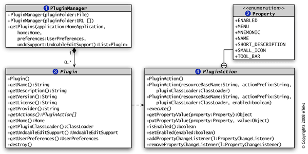

Архитектура классов плагинов гораздо проще для понимания, чем архитектура уровня Model. Пакет com.eteks.sweethome3d.plugin содержит всего три класса, среди которых вы должны использовать только классы Plugin и PluginAction, как показано на рисунке 14 (также доступном в формате PDF).
Экземпляр PluginManager (1) создается при запуске приложения и ищет плагины, установленные в папке плагинов пользователя. Каждый раз, когда редактируется новый дом, этот менеджер создает экземпляры и настраивает объект Plugin (3) для каждого плагина, найденного во время запуска. Затем он вызывает метод getActions для получения всех действий (4), которые будут добавлены в качестве пунктов меню и/или кнопок панели инструментов в окне дома. Каждое действие является экземпляром PluginAction, который выглядит как класс Action, со своим методом execute и своими изменяемыми свойствами (2).
Обратите внимание, что класс Plugin предоставляет вам доступ к экземпляру UndoableEditSupport через свой метод getUndoableEditSupport. Как только вы изменяете дом или его объекты (мебель, стены…) в методе execute экземпляра PluginAction, вы также должны отправить объект UndoableEdit в поддержку редактирования с возможностью отмены, возвращаемую методом getUndoableEditSupport, иначе пользователи не смогут правильно отменить/повторить внесенные вами изменения.
