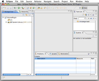

Az első futtatáskor az Eclipse megkér, hogy válassz egy munkaterület mappát, ahol a bővítményprojektek tárolódnak majd.
Ha ez megvan, válaszd a menüből a Fájl > Új > Projekt lehetőséget egy új projekt létrehozásához, válaszd a Java > Java projekt lehetőséget a megjelenő Új projekt varázslóban, add meg a VolumePlugin nevet projektként, és kattints a Befejezés gombra. Végül zárd be az Üdvözlő fület, hogy felfedezd a munkaterületedet az 1. ábrán látható módon.
Bővítményfejlesztői útmutató
1. ábra. Eclipse munkaterület

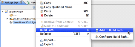

Egy bővítmény fejlesztése a Sweet Home 3D bizonyos osztályain alapul, amelyeket az Eclipse-nek ismernie kell ahhoz, hogy képes legyen felépíteni a projektedet. A Sweet Home 3D osztályok Eclipse-hez való hozzáadásának legegyszerűbb módja a Sweet Home 3D JAR futtatható verziójának letöltése, amely elérhető a https://sourceforge.net/projects/sweethome3d/files/SweetHome3D/SweetHome3D-7.5/SweetHome3D-7.5.jar/download címen. Miután letöltötted, húzd át a SweetHome3D-7.5.jar fájlt az VolumePlugin projekt ikonjára az Eclipse Package Explorer nézetében, és válaszd a Build Path > Add to Build Path elemet a SweetHome3D-7.5.jar fájl helyi menüjében, ahogy a 2. ábrán látható.
2. ábra. SweetHome3D-7.5.jar hozzáadása
a Build Path-hoz

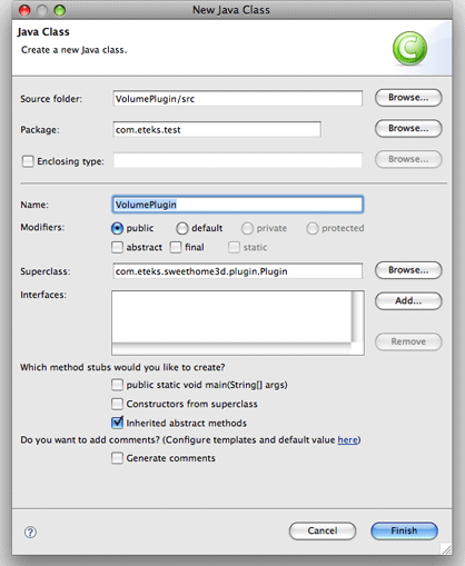

Először hozz létre egy új alosztályt a com.eteks.sweethome3d.plugin.Plugin-ből az Eclipse menüjében a Fájl > Új > Osztály menüpont kiválasztásával.
3. ábra. Új osztály létrehozása
Az Új Java osztály párbeszédpanelen add meg a VolumePlugin nevet osztálynévként, adj meg egy csomagot (itt a választott csomag a com.eteks.test volt), és válaszd a com.eteks.sweethome3d.plugin.Plugin-t a VolumePlugin szuperosztályaként. Ha ez megvan, kattints a Befejezés gombra. Az Eclipse létrehozza az új osztály fájlját a következő tartalommal:

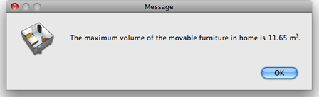

Miután elindult a Sweet Home 3D, látni fogod az új menüt és annak elemét, ahogy a 7. ábrán látható:
7. ábra. Bővítmény menü
Ha kiválasztod az új menüpontot a otthon példához létrehozott felhasználói útmutatóban, a következő eredményt kapod:
8. ábra. Bővítmény működés közben

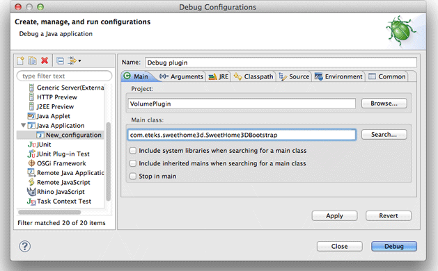

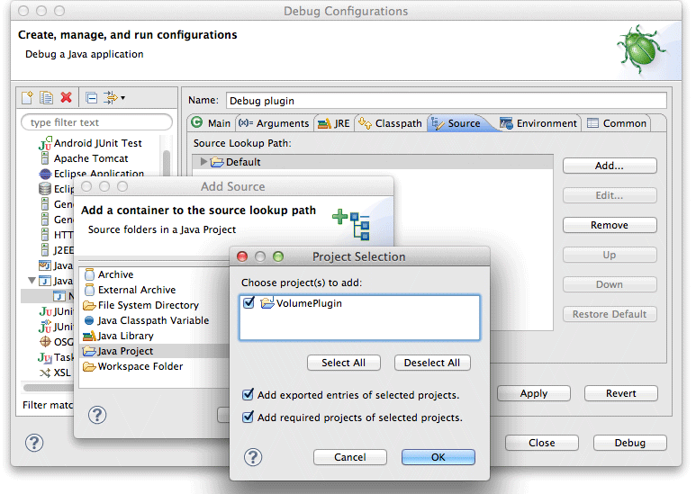

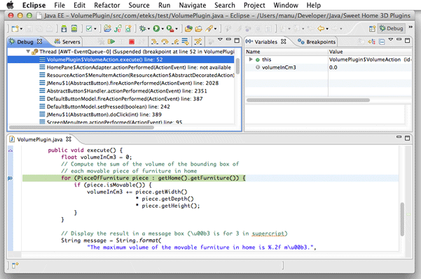

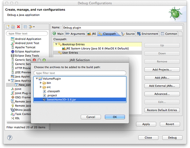

Ha hibakeresést szeretnél végezni a bővítményeden az Eclipse-ből, hozz létre egy hibakeresési konfigurációt a következő lépésekkel:
9. ábra. Hibakeresési konfiguráció létrehozása
10. ábra. A hibakeresési konfiguráció classpathjának beállítása
11. ábra. A hibakeresési konfiguráció forrásútvonalának beállítása
12. ábra. Eclipse hibakeresési nézet
Minden alkalommal, amikor módosítod a bővítményed forráskódját, ne felejtsd el generálni a bővítmény JAR-t, mielőtt elindítanád a létrehozott hibakeresési konfigurációt. Az Eclipse-ben a JAR exportálási folyamat felgyorsításához lépj a JAR exportálási varázsló második lépésére, és válaszd az A JAR leírásának mentése a munkaterületre opciót. Ez egy új elemet ad hozzá a projekthez egy helyi menüvel, amelyben szerepel a JAR létrehozása menüpont.
