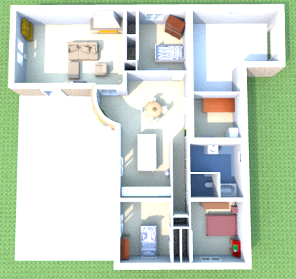

Image envoyée.
Mais je viens de m'apercevoir que les images sont de bonne qualité lorsqu'on utilise la visite virtuelle et de mauvaise qualité si on prend la vue aérienne. J'aurais voulu une belle image en vue aérienne. Est-ce possible ?
Re: une vue 3d horrible !
Les images prises en vue aérienne, comme la votre ci-dessous, utilise un système d'éclairage un peu différent qui donne des ombres plus douces, mais peut-être un sentiment d'une image trop flou dans certains cas.
Dans votre cas, je vous conseille d'utiliser une heure de la journée ou un jour de l'année où le soleil sera moins fort, et de doubler la résolution de l'image pour qu'elle soit moins flou (quitte à le redimensionner ensuite avec un outil de gestion d'image).
Mais si vous préférez le mode d'exposition de la visite virtuelle, rien de vous empêche d'élever, de placer et d'orienter le visiteur virtuel pour obtenir le même point de vue qu'en vue aérienne.
Dernière option : choisissez une heure de la nuit, et positionnez au loin une ou plusieurs larges sources lumineuses.
Merci beaucoup pour ces conseils.
