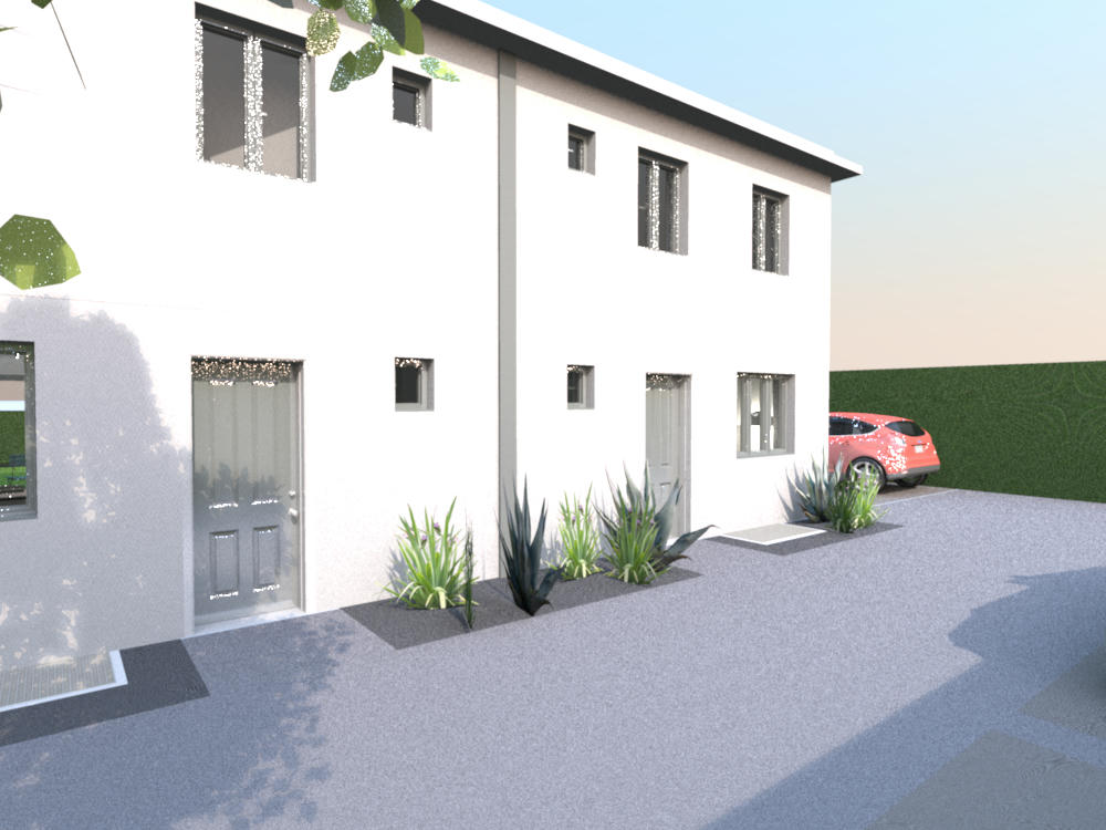

Donc je vous mets 2 rendus. Ici j'ai utilisé le menu "Créer une photo". Les textures sont très bien mais j'ai ce problème d'ombres très foncées.

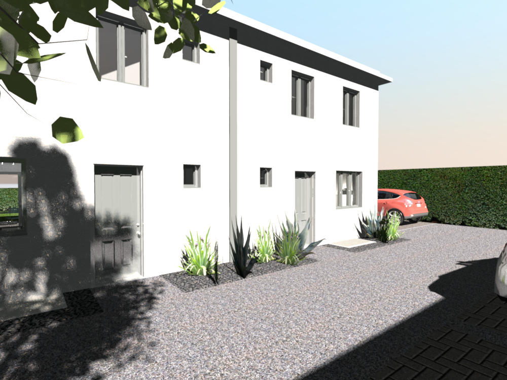

Ici j'ai utilisé le menu "créer une photo avec moteur rendu". Les ombres sont nickel... mais alors le reste des textures n'est pas du tout comme je voudrais... Regardez surtout le sol et la haie !
Est-ce que je dois changer un paramètre quelque part ? Qu'est-ce que je fais de faux ?

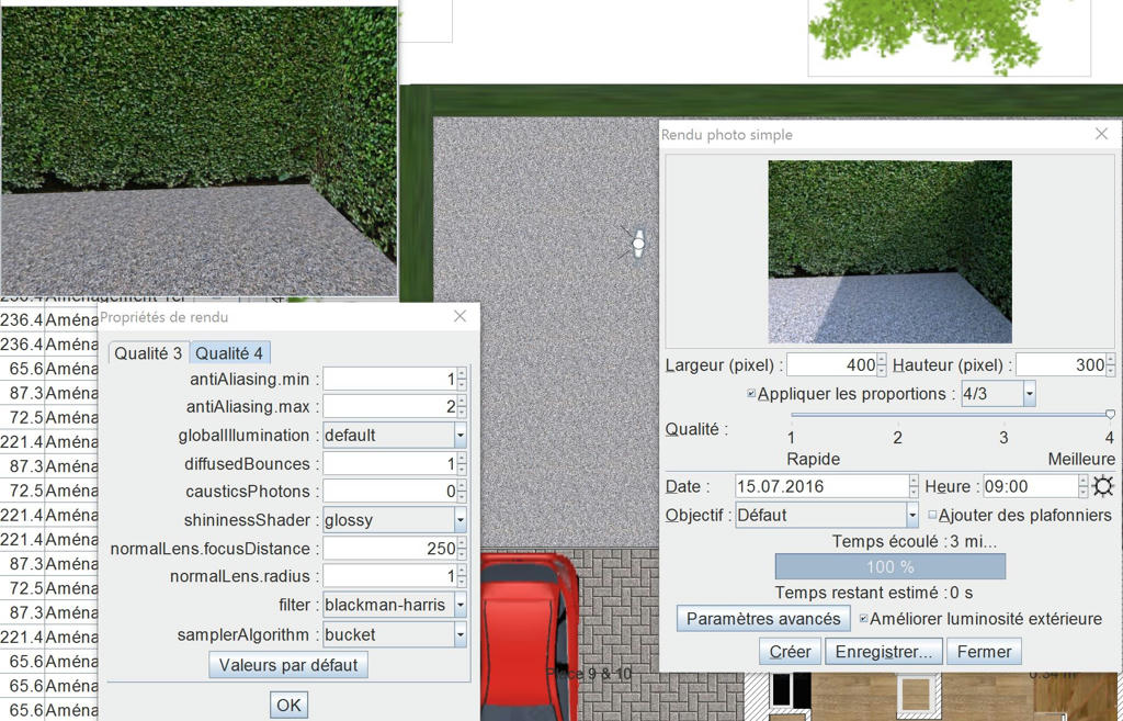

Merci. Je venais de voir qu'il y a un nouveau plug-in qui crée un nouveau menu "photo-vidéo/rendu photo simple". Je viens de faire un petit test et il m'a l'air concluant.

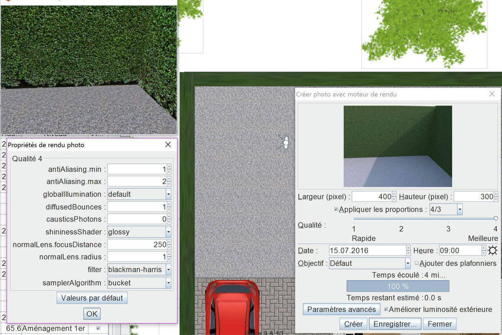

Merci pour le lien car sur la page des plug-in je ne trouvais pas de plus récent que ce que j'avais.... Donc maintenant c'est bien écrit "Créer photo avec moteur de rendu (v.1.3.2). Mais je viens de faire un test et ça ne change rien. J'ai toujours ma haie et mon sol "bâclé"...
Mais c'est pas grave, car le nouveau menu "photo-vidéo/rendu photo simple" fonctionne.
