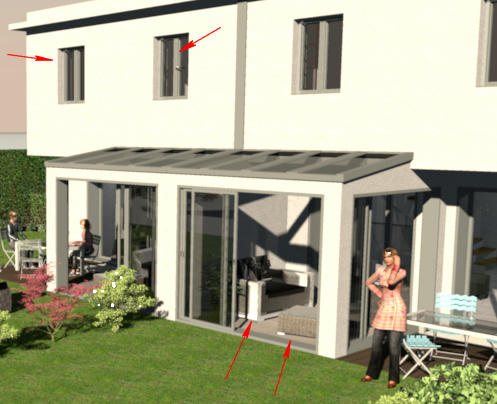

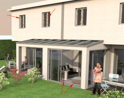

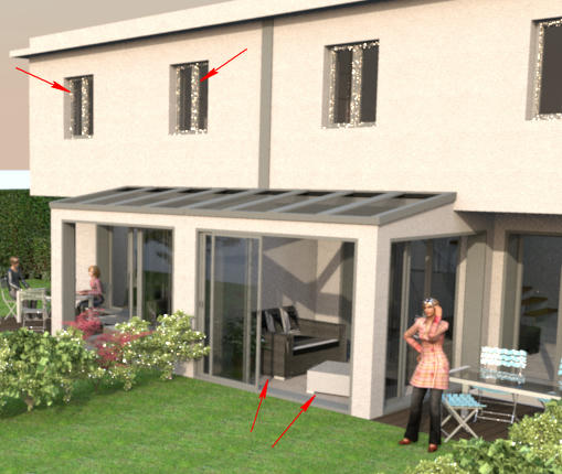

J'ai essayé de changer l'anti-alias et je l'ai mis à 4. Au niveau des fenêtres ça avait l'air d'aller mieux. Mais ça prenait beaucoup plus de temps et j'ai dû arrêter le process avant la fin. Je referais un test demain. Du coup je peux pas encore dire pour les objets... (mais c'est vraiment long, très long....)
Je mets quand même des photos pour expliquer mon soucis (enfin je vais essayer...)
On peut voir aussi le soucis de l'autre poste que j'ai créé pour le problème de rendu des objets.
Entre les 3 rendues, les seuls changement sont oui/non à l'option d'amélioration de la luminosité extérieure et quelques plantes de plus sur l'une.
Et on voit le problème des fenêtres ainsi que les meubles qui changent de finition....

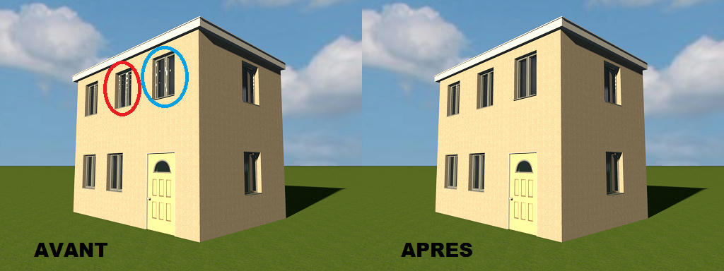

Constat
Après 'enquête', je constate que l'objet fenetre n'a que 2 textures:
le verre et les montants (ce qui est logique, pas de surplus).
Test
Après avoir fait rapidement une petite maison avec les fenetres,
j'ai lancé un rendu en 1024 x 768 en Q4 sans R1.3.2
Voir photo ci dessous à gauche.
Résultats
Sur la partie gauche (Avant) on voit les reflets.
Sur la partie droite (Apres) les reflets ont disparu.
2 méthodes pour y arriver:
1. On sélectionne l'objet et on applique l'option 'Mat' (fenêtre entourée de bleu)
2. Sélection de l'objet et on clique sur l'option 'Matériaux' puis Modifier et on choisit la texture des montants et on fait glisser le curseur de brillant à mat (fenêtre entourée de rouge).
Cela n'impactera que la texture posant problème...
CQFD
En espérant que cela t'aidera.
