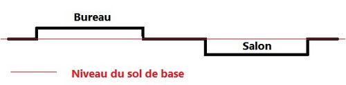

oui mais comment insérer celle qui est en dessous du niveau du sol principal ?
Exemple:

Re: Rehausser ou abaissement d'un plancher
Si vous voulez créer un niveau moins élevé que le sol, vous devez en effet créer un niveau...
Ok merci, c'est cette méthode que j'ai appliqué pour le niveau bas.
