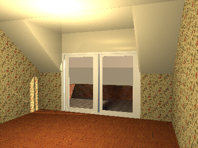

Attachment zimmer mit schraege.sh3d (407633 bytes) (Download count: 481641)
Attachment zimmer mit schraege.png (239045 bytes) (Download count: 3599337)
[Jan 9, 2011, 12:40:03 PM] Show Printable Version of Post    View Member Profile    Send Private Message [Link] Report threatening or abusive post: please login first  Go to top

Hey hansmex...cool! So ungefähr wie auf dem Bild dargestellt, soll es bei mir auch aussehen, Danke für die schnellen Hilfen. Werde mir das jetzt direkt mal anschauen.
Nochmals Danke und einen schönen Restsonntag!!! love struck *grins*
