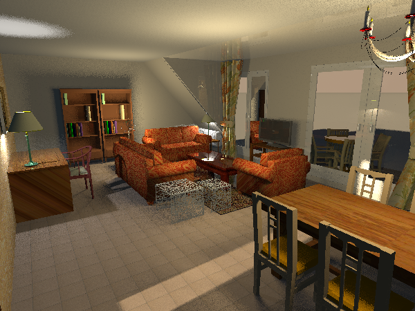

Posted by hansmex at Jan 9, 2011, 8:34:57 PM
Re: HILFE...Dachgaube darstellen?!?!
Harry,
Schaut mal hier . So koennte es aussehen :-)
Attachment Wohnzimmer neu.png (487222 bytes) (Download count: 3582235)
Posted by Harry_Hirsch at Jan 9, 2011, 8:46:08 PM
Ich werd bekloppt... :-) Nicht nur meine Dachschräge/Balkon-Gaube ist drin...nun bekomme ich auch noch eine klomplette Einrichtungsempfehlung! *grins* Die Balkontüren sind übrigens etwas anders als dargestellt. Links (schmal) ist wie dargestellt zweiflügelig offnenbar (links ohne Klinke). Auf der rechten Seite (breites Fenster) ist lediglich die linke Seite öffnenbar. Rechts ist lediglich eine Fensterscheibe...aber egal. Einfach genial...mir fehlen die Worte!
Ich werde versuchen, dass anhand meines Wohnzimmers nochmal nachzuvollziehen...grundsätzlich interesieren mich natürlich die einzelnen Schritte, um das so hinzukriegen. Wäre vielleicht mal ein Vorschlag für kommende Versionen: Dachschrägen/Gauben-Assistent.
Nochmals vielen, vielen Dank!!!
H_H
