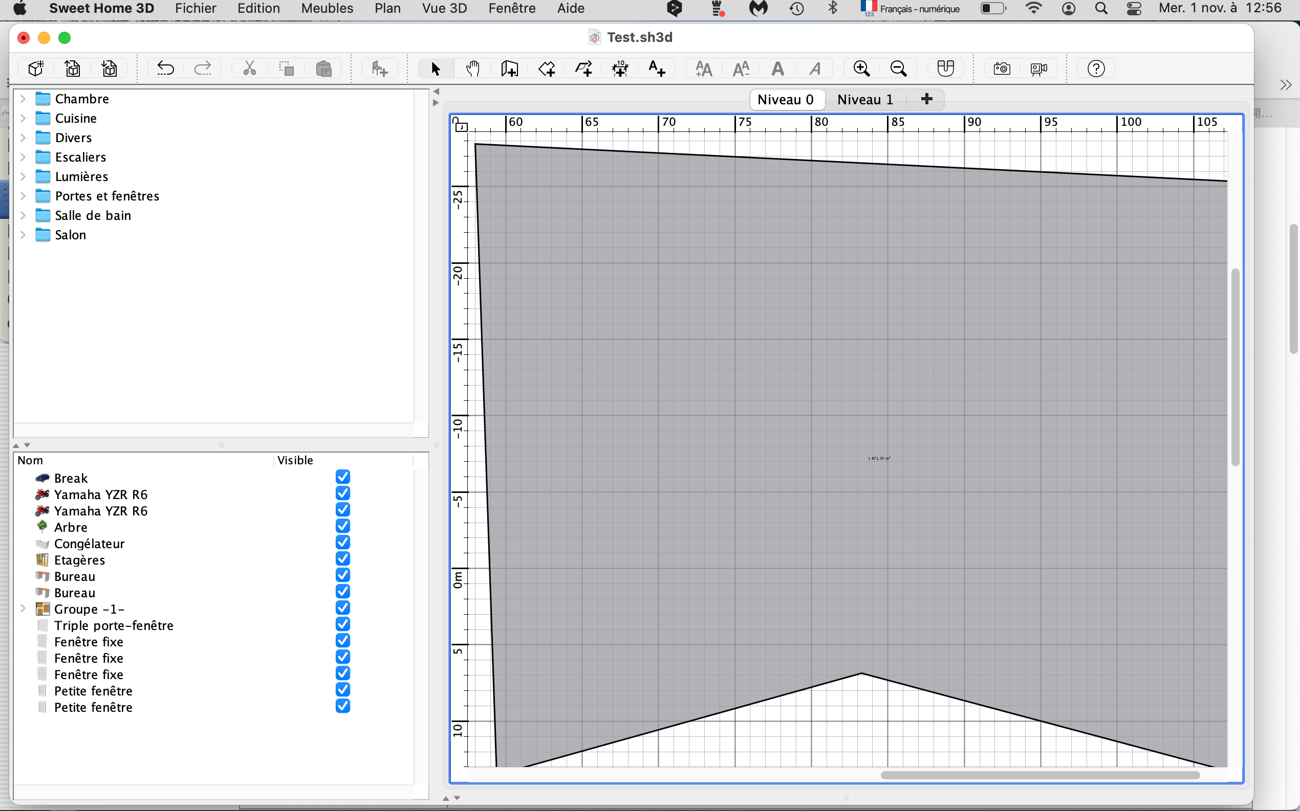

Bonjour,
J'ai télécharger le plugin, mais je ne peux pas l'utiliser, je n'ai pas d'onglet outils sur mon interface.
[Nov 1, 2023, 1:02:42 PM] Show Printable Version of Post    View Member Profile    Send Private Message [Link] Report threatening or abusive post: please login first  Go to top
Post Count: 9441
Re: Construction terrain et maison
Avez-vous quitté et relancé Sweet Home 3D ? Quelle version de Sweet Home 3D utilisez-vous (voir boîte de dialogue A propos) ?
[Nov 1, 2023, 6:24:29 PM] Show Printable Version of Post    View Member Profile    Send Private Message [Link] Report threatening or abusive post: please login first  Go to top
Tnerual
Joined: May 19, 2023
Post Count: 5
Bonjour, j’ai essayé en relançant.
J’ai la version 7.2 sur Mac OS 11.7.8
Quand je veux ouvrir terrain generator, ça bascule directement sur sweethome, mais sans changement.
[Nov 2, 2023, 12:04:47 PM] Show Printable Version of Post    View Member Profile    Send Private Message [Link] Report threatening or abusive post: please login first  Go to top
Post Count: 886
Il faut sélectionner votre pièce pour pouvoir avoir accès à "Outils > Générer terrain 3D à partir des pièces..."
Auparavant, avez-vous vérifié dans "About Sweet Home 3D > Bibliothèques > Plugins" si vous aviez bien le plug-in Terrain Generator version 1.2.1 ?
[Nov 2, 2023, 12:26:52 PM] Show Printable Version of Post    View Member Profile    Send Private Message [Link] Report threatening or abusive post: please login first  Go to top
Tnerual
Post Count: 5
C'est bien ce que je fais.
Je crée la pièce avec l'outils 'créer les pièces".
Je sélectionne la pièce avec la souri, le contour devient bleu, mais aucun onglet outils n'apparait.
[Nov 2, 2023, 4:04:44 PM] Show Printable Version of Post    View Member Profile    Send Private Message [Link] Report threatening or abusive post: please login first  Go to top
Post Count: 886
L'onglet outil est dans le menu en haut. entre "Vue 3D" et "Fenêtre". S'il n'apparait pas, re-téléchargez le plugin et redémarrez Sweet Home 3D.
[Nov 2, 2023, 4:25:57 PM] Show Printable Version of Post    View Member Profile    Send Private Message [Link] Report threatening or abusive post: please login first  Go to top
Tnerual
Post Count: 5
C'est ce que j'ai fait à plusieurs reprises sans succès.
[Nov 2, 2023, 6:02:44 PM] Show Printable Version of Post    View Member Profile    Send Private Message [Link] Report threatening or abusive post: please login first  Go to top
Tnerual
Post Count: 5
Ca y est j'ai réussi l'installation après avoir éteint l'ordinateur.
Ce qui est étonnant, c'est qu'il ne trouvait pas Sweethomme. J'ai du le ré-installer.
Dans la foulée j'ai pu installé le plus in.
Sweethome n'apparait pas dans mes applications sur l'ordinateur, est-ce normal ?
Je m'attends à devoir tou ré-installer.
