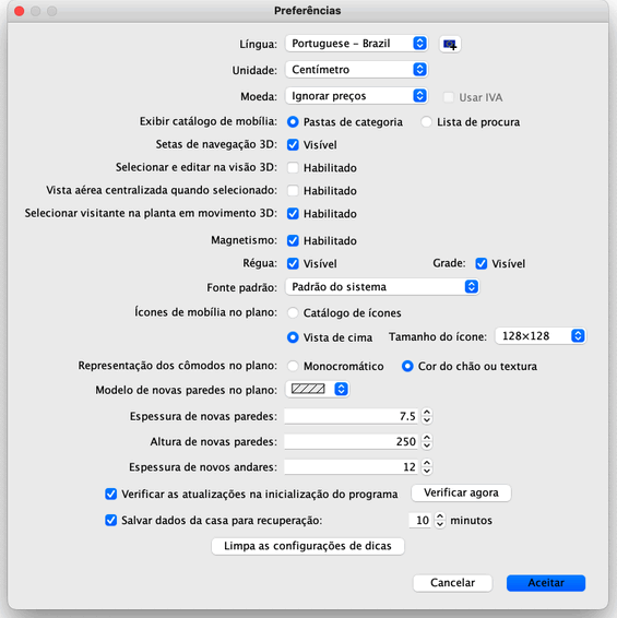

Antes de prosseguir, abra a opção de preferências como mostrado na figura 3, através do menu Sweet Home 3D > Preferencias... sob a plataforma macOS ou através do menu Arquivo > Preferencias... em outros sistemas operacionais. Verifique a unidade padrão utilizada no programa, a espessura e altura padrão das paredes, e outras preferencias.
Editing preferences
figura 3. Editando preferencias
Para criar uma casa, simplesmente utilize a casa padrçao criada pelo Sweet Home 3D ou clique no botão Nova casa na barra de ferramentas.

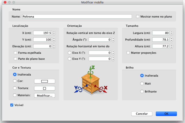

Você pode também dar um duplo clique em um móvel ou selecionar Móvel > Modificar... apartir do menu, para modificar as currentes configurações da peça selecionada. Como mostrado na figura 10, a caixa de diálogo ajudará você a editar o  nome de um móvel selecionado, sua rotação ângulo, localização, elevação apartir do chão, seu tamanho, sua cor ou textura, a visibilidade e aonde o modelo 3D deverá ser espelhado. Se o item selecionado consiste de um ou mais luzes, a caixa de diálogo irá deixa-lo editar também a potência, mas terá um efeito apenas no nível dois de qualidade em Criação de foto.
Editing furniture attributes
figure 10. Editando atributos de um móvel
Móveis invisíveis não serão desenhados na planta da casa e Visão 3D, mas continuará aparecendo na lista de móveis para deixar você alterar a visibilidade novamente.

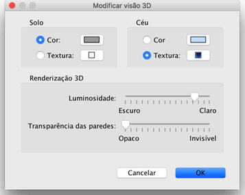

Você também poderá escolher a Visão 3D > Modificar visão 3D... apartir do menu para alterar a cor ou textura do solo e céu, o brilho da luz e transparência da parede, como mostrado na figura 17.
Editing 3D view attributes
figura 17. Editando os atributos da visão 3D
Após alterar as cores do teto e do chão, figura 18 mostra duas imagens da tela na visão em 3D da casa desenhada nesse tutorial.
Aerial view Virtual visit
figure 18. Visão Aérea e Visitante Virtual

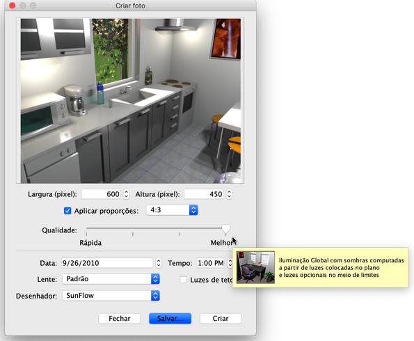

Clique na ferramenta Criar foto... para criar uma imagem de uma visão 3D com o tamanho e proporções de sua escolha, e salve em um arquivo no formato PNG.
Como mostrado na figura 22, o painel usado para criar fortos , deixa você escolher também o nível da qualidade da imagem criada. Com um nível de qualidade rápido, a imagem criada irá parecer como na visão 3D, enquanto com um nível de qualidade melhor, a imagem irá aparentar mais realistica. Nos dois melhores níveis de qualidade, você pode gerenciar a iluminação da imagem adicioanndo luzes com diferentes nível de potência ou alterando a hora.
Creating photo
figura 22. Criando fotos
Calculando uma imagem no melhor nível de qualidade pode levar um longo tempo dependendo de sua casa e qualidade de seu computador. Note que você poderá modificar sua casa durante esse calculo. Por razões técnicas, apenas um painel Criar foto pode ser aberto ao mesmo tempo.

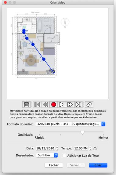

Clique na ferramenta Criar video... para exibir o painel usado para criar um video apartir de um caminho virtual na visão 3D. Como mostrado na figura 23, esse painel deixa você escolher o formato do video, a respectiva qualidade em um modo similar do painel de criação de fotos.
Creating video
figura 23. Criando video
Para criar um video, escolha na visão 3D a localização inicial da camera de video e clique no botão vermelho no painel de criação de video. Em seguida mova da visão 3D para a próxima localização da camera de video e clique novamente no botão vermelho. Repita esses passos para cada localização na qual a camera deverá passar durante o video.
A cada vez que você clicar no botão vermelho, um novo ponto é adicionado no painel de criação de video para mostrar a você os caminhos que a camera percorre. Como o Sweet Home 3D leva em conta também a elevação da câmera, seus 2 ângulos de rotação e os campos de visão, você poderá criar todo tipo de animação.
Uma vez que o caminho que você criou está satisfatório, clique no botão Criar para começar o calculo dos frames do video, e então uma vez que o calculo foi finalizado. clique no botão Salvar... para salvar o video no formato de arquivo do Quicktime. Você pode ver esse vídeo com diferentes ferramentas como o VLC ou coloca-lo em outro formato. As Figuras 24 e 25 mostra dois vídeos calculos apartir do caminho mostrado na figura 23 e transformado no formato MPEG-4:
figura 24. Video com a mesma qualidade da visão 3D
figura 25. Video com a melhor qualidade
Use os botões de reprodução para verificar aproximadamente o caminho da câmera na visualização em 3D, porque o calculo de um video pode demorar de alguns minutos a horas, dependendo da sua casa, a qualidade que você escolheu e da qualidade de seu computador.
