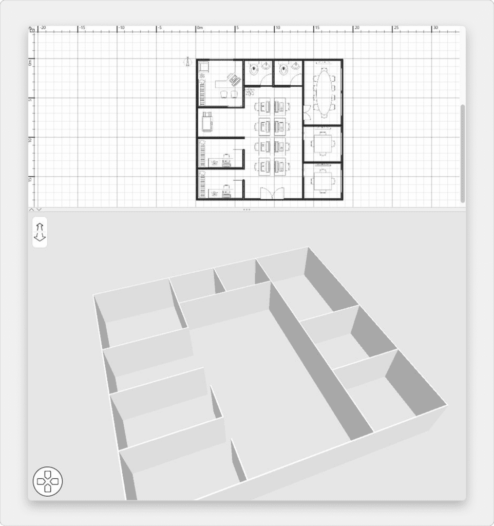

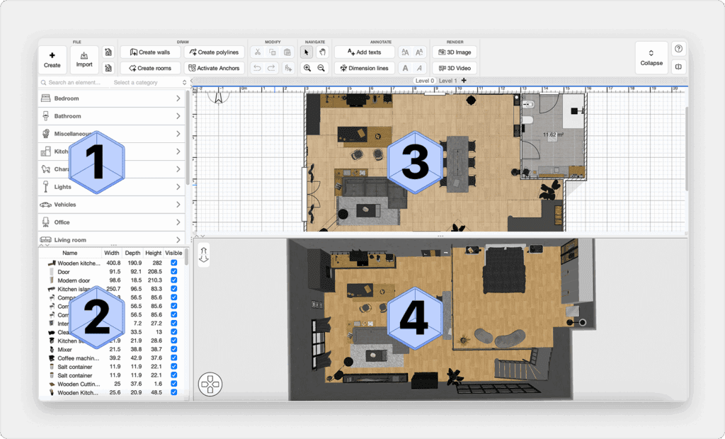

Cada janela do Sweet Home 3D edita o design de interiores de uma casa e é dividida em quatro painéis redimensionáveis, com uma barra de ferramentas na parte superior, como mostrado na figura 2 (para a versão Mobile, veja também esta página).
1. O catálogo de móveisEste catálogo, organizado por categorias, contém todos os móveis e objetos que você pode adicionar ao design da sua casa. Você pode exibir os móveis de uma categoria clicando no triângulo ao lado do nome dela.
2. A lista de móveis da casaEsta lista contém os móveis da sua casa, onde o nome, o tamanho e outras características podem ser exibidos. Ela pode ser classificada clicando no título de cada coluna.
3. A planta da casaEste painel exibe sua casa vista de cima, sobre uma grade e cercada por réguas. Você desenha as paredes da sua casa com o mouse neste painel e dispõe seus móveis sobre ele.
4. A visualização 3D da casaEste painel exibe sua casa em 3 dimensões. Você pode ver sua casa neste painel de cima ou do ponto de vista de um visitante virtual.

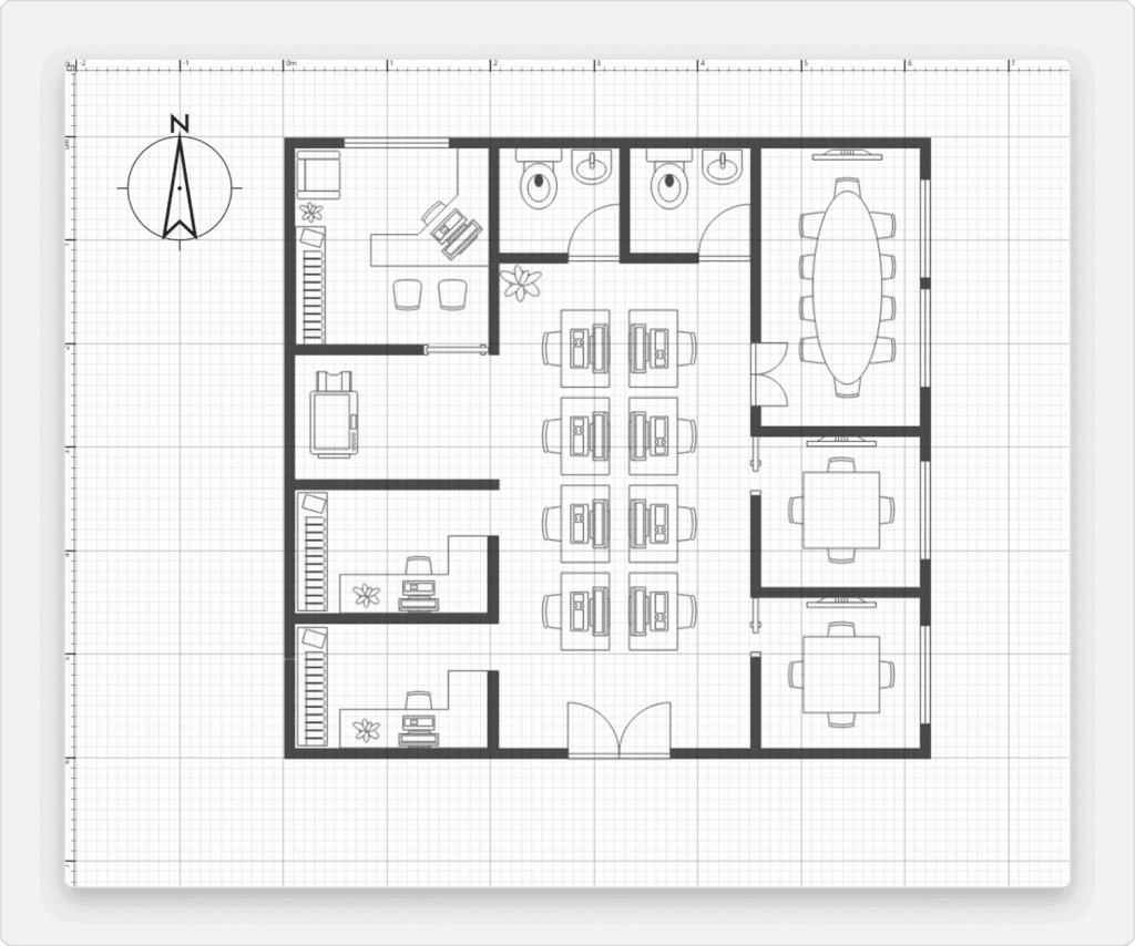

Desenhe paredes e crie plantas baixas precisas
Começando uma nova casa

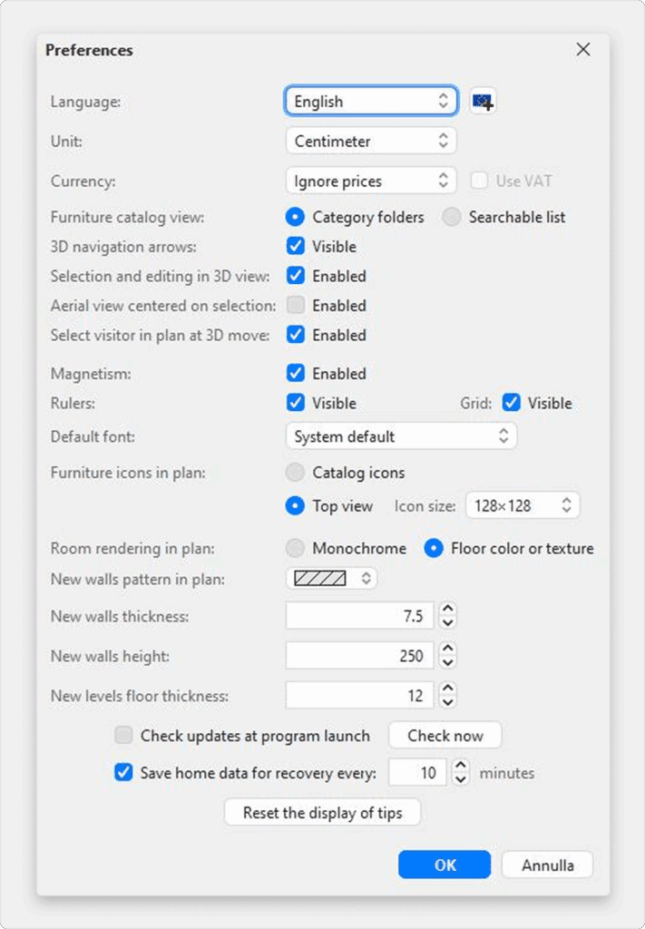

Antes de prosseguir, exiba a caixa de diálogo de preferências, como mostrado na figura 3, com o item de menu Sweet Home 3D > Preferências… no macOS ou o item de menu Arquivo > Preferências… em outros sistemas. Verifique a unidade padrão usada no programa, a espessura e a altura padrão das paredes e outras preferências.
Para criar uma casa, basta usar a casa padrão criada na inicialização do Sweet Home 3D ou clicar no botão Nova casa na barra de ferramentas.
As etapas sugeridas de um projeto de casa no Sweet Home 3D são:
  1. Importe a planta digitalizada da sua casa como uma imagem de fundo da planta da casa,
  2. Desenhe as paredes sobre esta imagem de fundo,
  3. Edite a espessura, as cores e as texturas das paredes,
  4. Adicione portas e janelas à planta da sua casa e ajuste o tamanho delas, para obter uma visão realista da sua casa vazia,
  5. Adicione móveis à planta da sua casa, ajuste o tamanho e a localização deles, eventualmente usando modelos 3D importados,
  6. Desenhe cômodos e altere a cor ou a textura do piso e do teto deles,
  7. Se sua casa tiver mais de um andar, adicione níveis e escadas que os unam e reinicie as seis primeiras etapas para cada nível,
  8. Desenhe dimensões e adicione textos à planta da sua casa para documentá-la antes de imprimi-la.
Durante essas etapas, você provavelmente navegará na visualização 3D com frequência para alterar o ponto de vista do seu layout.
A propósito, não se esqueça de salvar regularmente seu projeto clicando no botão Save home (exceto na versão on-line, em que a página inicial editada é salva automaticamente). Um arquivo Sweet Home 3D pode ser trocado com outros usuários e pode conter modelos 3D importados que não estão presentes no catálogo padrão.
Você também pode criar imagens da visualização 3D no formato PNG, computar vídeos 3D a partir de um caminho virtual em sua casa e exportar a visualização 3D da sua casa no formato OBJ + MTL.

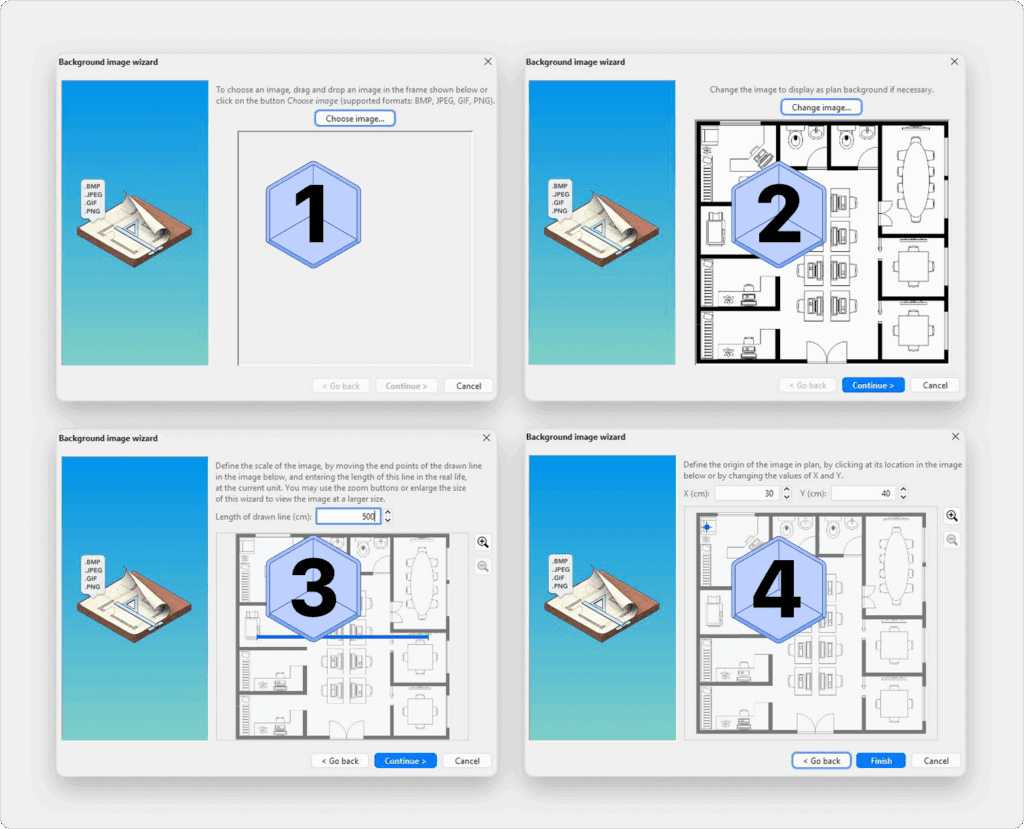

Importando a planta da casa
Essa primeira etapa não é obrigatória, mas acelera o desenho das paredes de uma casa existente. Portanto, tente encontrar a planta da sua casa e digitalize-a, se você ainda não o fez, garantindo que a imagem esteja girada corretamente. Não importe um arquivo grande no Sweet Home 3D, pois essa imagem deve ser um auxiliar, não uma arte!
Escolha o menu Planta > Importar imagem de fundo… para exibir o assistente que ajuda você a escolher e dimensionar um arquivo de imagem, como mostrado na figura 4.
  1. Clique em Choose image (Escolher imagem ) e escolha sua imagem na caixa de diálogo do arquivo. O Sweet Home 3D é compatível com os formatos BMP, JPEG, GIF ou PNG. A imagem digitalizada usada neste tutorial está disponível em sweethome3d.com
  2. Depois que a imagem for carregada, clique em Continuar.
  3. Defina a escala da imagem movendo os pontos finais da linha colorida desenhada na imagem, de forma que esta linha corresponda a um comprimento conhecido. Em seguida, digite o comprimento real desta linha no campo Comprimento da linha desenhada e clique em Continuar.
  4. Defina a origem da imagem na planta, ou seja, o ponto na imagem que corresponde ao ponto (0, 0) na planta da casa. Em seguida, clique em Concluir.
Depois que o assistente for fechado, sua imagem aparecerá atrás da grade da planta da casa na escala escolhida, como mostrado na figura 5. Se você escolheu uma escala ou localização errada, edite-as escolhendo Planta > Modificar imagem de fundo… no menu.

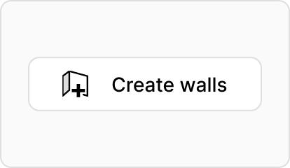

Para desenhar paredes, clique primeiro no botão Criar paredes na barra de ferramentas.
Clique na planta da casa no ponto inicial da nova parede e, em seguida, clique ou clique duas vezes na planta no ponto final dela. Enquanto você não clicar duas vezes ou pressionar a tecla Escape, cada novo clique indica o ponto oposto da parede atual e o ponto inicial da próxima parede.
Para ajudá-lo a desenhar paredes com precisão, use o tooltip das paredes, as linhas de alinhamento e altere a escala da planta com os botões Zoom. Você também pode inserir o comprimento e o ângulo da parede que está sendo criada após pressionar a tecla Enter (recurso não disponível nas versões Online e Mobile).
Não leve portas e janelas em consideração ao desenhar as paredes, pois o Sweet Home 3D calculará automaticamente os furos nas paredes onde você colocará as aberturas. Conforme mostrado na figura 6, as paredes são desenhadas simultaneamente na planta e na visualização 3D, e você pode ajustar o ponto de vista na visualização 3D a qualquer momento, movendo o mouse com o botão esquerdo pressionado.

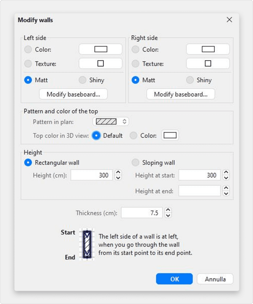

Clique duas vezes em uma parede ou escolha Planta > Modificar paredes… no menu para modificar o conjunto atual de paredes selecionadas com a caixa de diálogo da parede.
Como mostrado na figura 7, esta caixa de diálogo ajuda você a editar as cores ou as texturas dos lados esquerdo e direito das paredes selecionadas, bem como a espessura e a altura delas. Se você quiser usar uma imagem própria como textura, clique no botão Importar e use o assistente de importação de textura que o guiará.

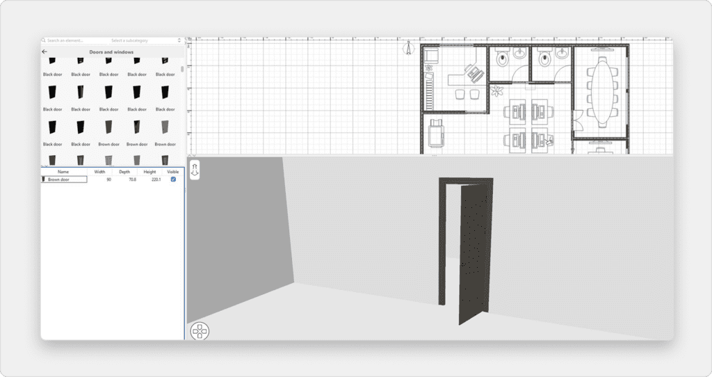

Para adicionar móveis à sua casa, arraste e solte móveis do catálogo para a planta da casa ou para a lista de móveis, como mostrado na figura 8, ou selecione uma peça no catálogo e clique no botão Adicionar móveis na barra de ferramentas.
As peças adicionadas à casa são selecionadas e desenhadas simultaneamente na lista de móveis, na planta da casa e na visualização 3D.
Primeiro, adicione portas e janelas à planta da sua casa para obter uma visão realista da sua casa vazia. Quando o magnetismo está ativo, uma porta ou janela solta sobre uma parede é automaticamente orientada e redimensionada dependendo da orientação e da espessura dessa parede.
Em seguida, adicione móveis e ajuste a localização, o ângulo e o tamanho deles. Quando o magnetismo está ativo, uma peça de mobiliário é automaticamente girada para que sua face traseira fique ao longo da parede sobre a qual você soltou o cursor do mouse, e uma peça solta sobre uma peça maior será elevada para aparecer no topo da última, se sua elevação padrão estiver no nível do chão.

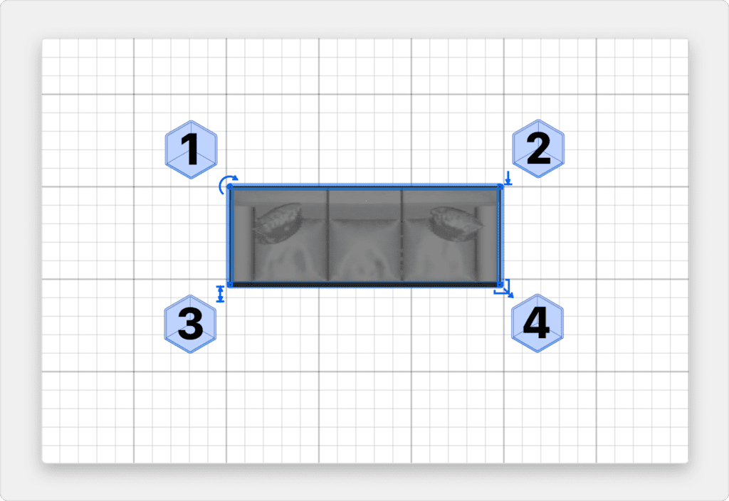

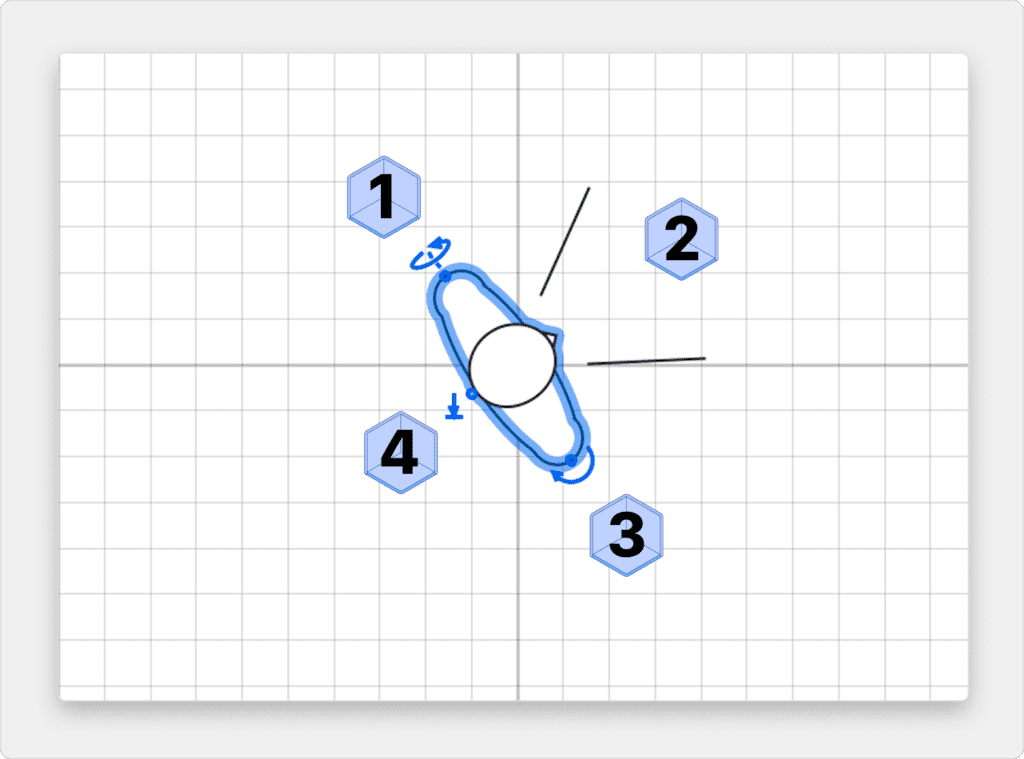

Quando uma peça é selecionada na planta, você pode alterar seu tamanho, elevação ou ângulo com um dos quatro indicadores que aparecem em cada canto da peça selecionada, como mostrado na figura 9.
  1. O indicador de rotação mostra o canto que você pode arrastar para girar a peça selecionada. Mantenha a tecla Alt pressionada para alternar o magnetismo de 15° aplicado durante a rotação.
  2. O indicador de elevação mostra o canto que você pode arrastar para alterar a elevação do chão da peça selecionada.
  3. O indicador de altura mostra o canto que você pode arrastar para alterar a altura da peça selecionada.
  4. O indicador de tamanho mostra o canto que você pode arrastar para alterar a largura e a profundidade da peça selecionada.

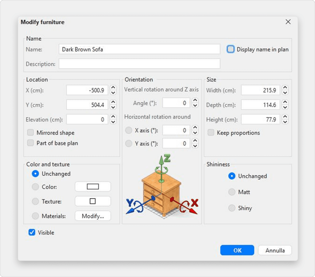

Você também pode clicar duas vezes em um móvel ou escolher Mobiliário > Modificar… no menu para modificar o conjunto atual de peças selecionadas com a caixa de diálogo de mobiliário. Como mostrado na figura 10, esta caixa de diálogo ajuda você a editar o nome do mobiliário selecionado, seu ângulo de rotação, sua localização, sua elevação em relação ao piso, seu tamanho, sua cor ou sua textura, sua visibilidade e se o formato do seu modelo 3D deve ser espelhado. Se os objetos selecionados contiverem uma ou mais luzes, esta caixa de diálogo também permitirá que você edite sua potência, mas isso terá efeito apenas nos dois melhores níveis de qualidade no painel de criação de fotos.
Mobiliário invisível não é desenhado na planta da casa e na visualização 3D, mas ainda aparecerá na lista de mobiliário para permitir que você o torne visível novamente mais tarde.

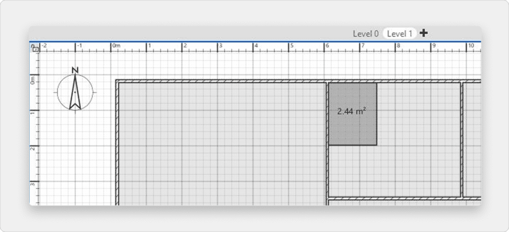

Para desenhar cômodos, clique primeiro no botão Criar cômodos.
Crie um novo cômodo ou uma nova superfície na planta da casa usando qualquer uma das maneiras:
  • clique em cada canto do cômodo e, em seguida, clique duas vezes em seu último ponto ou pressione a tecla Escape depois de adicionar o último ponto,
  • clique duas vezes em qualquer lugar dentro de uma superfície fechada existente (ou seja, cercada por paredes), como mostrado na figura 12.
Primeiro, desenhe as paredes e adicione portas, antes de desenhar os cômodos. Com esse método, você poderá criar ambientes muito mais rapidamente clicando duas vezes em cada superfície que corresponda a um ambiente da sua casa. Observe também que uma sala criada com um clique duplo incluirá a metade da porta de cada porta colocada em suas paredes. Esse recurso garante que as salas se unam corretamente na visualização 3D quando as portas entre as salas são abertas.

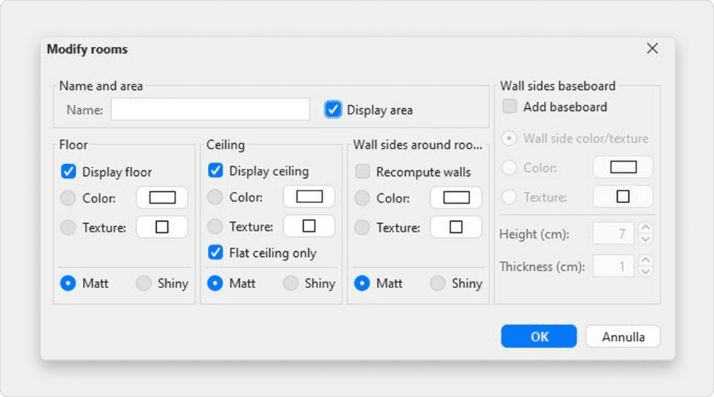

Depois que um cômodo é criado, você pode modificar seu nome, a cor ou a textura de seu piso e seu teto, escolhendo Planta > Modificar cômodos… no menu, como mostrado na figura 13.

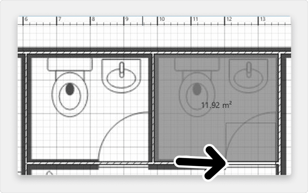

Quando um cômodo é selecionado, você também pode mover cada um de seus pontos com o mouse no modo Selecionar e alterar a localização de sua área e de seu nome com os indicadores desenhados sob os textos.

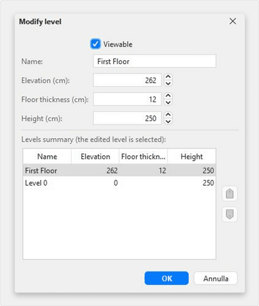

Se a sua casa tiver mais de um nível ou andar, você poderá criar os níveis adicionais selecionando Plan > Levels > Add level no menu ou clicando na guia + que aparece quando uma casa tem mais de um nível. Cada nível é representado por uma guia exibida na parte superior da visualização do plano e usada para selecionar o nível no qual novas paredes, móveis e outros objetos serão adicionados.
Como mostrado na figura 14, as paredes e os tetos do nível inferior são exibidos com uma cor clara na visualização da planta para ajudá-lo a usar as ferramentas de desenho de parede ou cômodo mais facilmente. Se necessário, você também pode copiar/colar alguns objetos de outro nível para o nível selecionado.
A elevação, altura e espessura do piso padrão de cada nível podem ser modificadas clicando duas vezes em sua guia ou escolhendo Planta > Níveis > Modificar nível… no menu.
Como mostrado na figura 15, o painel de modificação de nível também mostra uma tabela descrevendo todos os níveis de uma casa para ajudá-lo a escolher os valores corretos em comparação com outros níveis. Para criar níveis subterrâneos, insira uma elevação negativa. A altura do nível é usada para calcular a elevação dos tetos do nível editado.

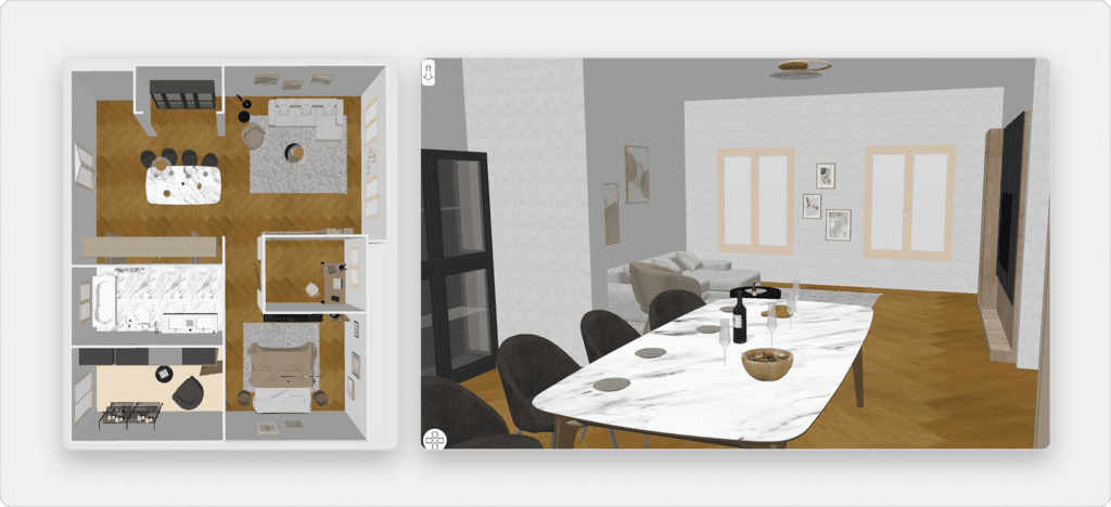

Editando visualização 3D

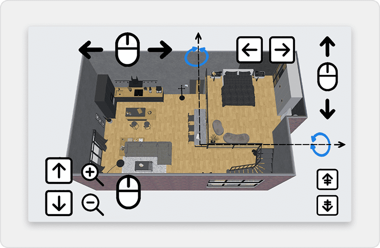

A qualquer momento durante o desenho de sua casa, você pode alterar o ponto de vista usado na visualização 3D. Duas maneiras diferentes de visualizar a casa estão disponíveis, o modo selecionado padrão definido com o menu Visualização 3D > Visualização aérea e o outro modo definido com Visualização 3D > Visita virtual. Em ambos os modos, você pode usar o mouse ou as setas do teclado para alterar o ponto de vista atual, como mostrado nas figuras 16 e 17.
figura 16. Ações do mouse e do teclado no modo de visualização aérea
figura 17. Ações do mouse e do teclado no modo de visita virtual
Quando o modo Visita virtual é selecionado, um visitante virtual visto de cima também é desenhado na planta da casa. Sua localização e seu ângulo são atualizados simultaneamente na planta e na visualização 3D a cada movimento do visitante. Este visitante virtual é cercado por quatro indicadores, como mostrado na figura 18.
  1. O indicador de ângulo da cabeça mostra o ângulo que você pode alterar para mover a cabeça do visitante para cima ou para baixo.
  2. O indicador de campo de visão mostra o ângulo que está sendo visualizado atualmente na visualização 3D.
  3. O indicador de ângulo do corpo mostra o ângulo que você pode alterar para mover o corpo do visitante para a esquerda ou para a direita.
  4. O indicador de elevação dos olhos mostra o ponto que você pode arrastar para mover para cima ou para baixo o ponto de vista do visitante.

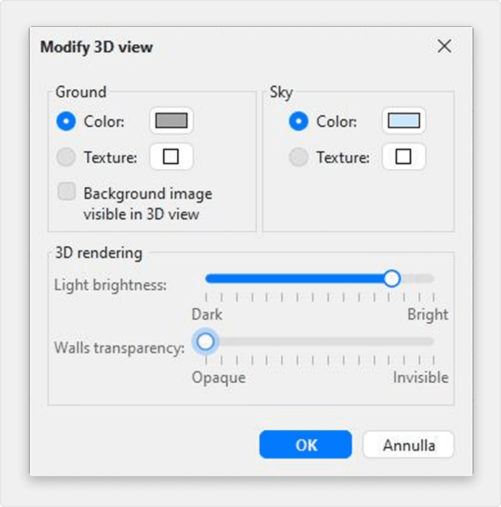

Você também pode escolher Visualização 3D > Modificar visualização 3D… no menu para alterar a cor ou a textura do chão e do céu, o brilho da luz e a transparência da parede, como mostrado na figura 19.
Depois de alterar as cores do chão e do céu, a figura 20 mostra duas capturas de tela da visualização 3D da casa projetada neste tutorial.

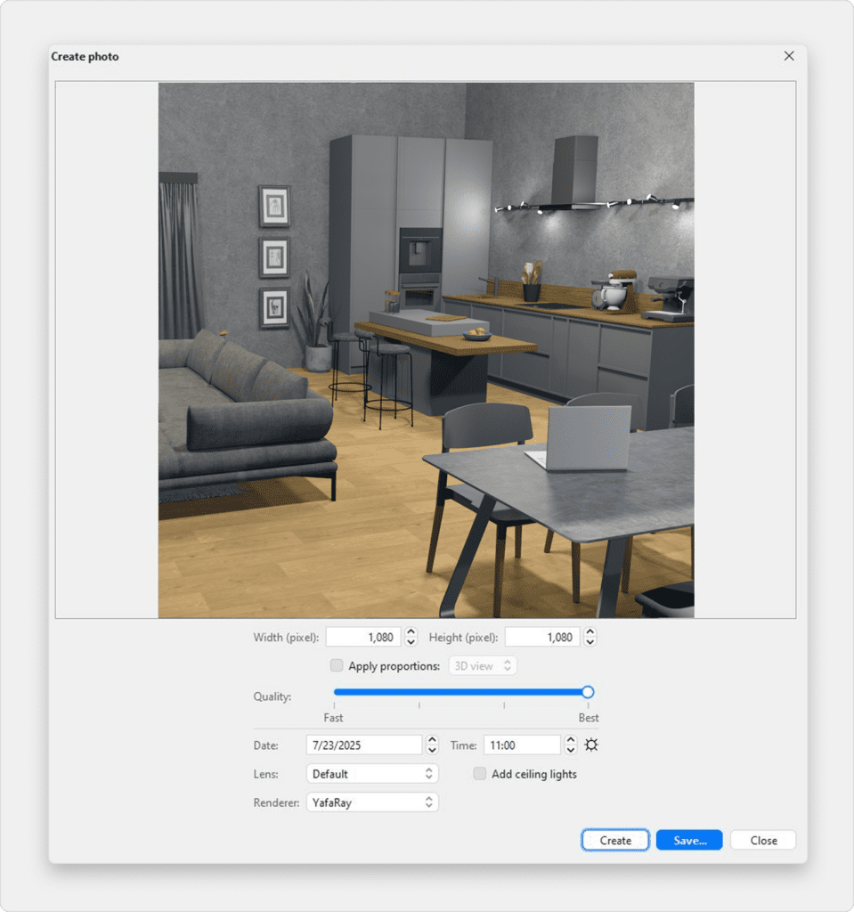

Clique na ferramenta Criar foto… para criar uma imagem da visualização 3D com o tamanho e as proporções de sua escolha e salvá-la em um arquivo no formato PNG (recurso não disponível nas versões Online e Mobile).
Como mostrado na figura 24, o painel usado para criar fotos também permite que você escolha o nível de qualidade da imagem criada. Com um nível de qualidade rápido, a imagem criada será semelhante à da visualização 3D, enquanto com o melhor nível de qualidade, a imagem será mais fotorrealista. Nos dois melhores níveis de qualidade, você pode gerenciar a iluminação da imagem adicionando luzes em um nível de potência diferente ou alterando a hora. Você também pode escolher o mecanismo de renderização usado para calcular a imagem, sabendo que o renderizador YafaRay geralmente é executado mais rápido do que o renderizador padrão SunFlow.
Calcular uma imagem no melhor nível de qualidade pode levar muito tempo, dependendo de sua casa e da potência de seu computador. No entanto, observe que você ainda pode modificar sua casa durante este cálculo. Por razões técnicas, apenas um painel Criar foto pode ser aberto ao mesmo tempo.

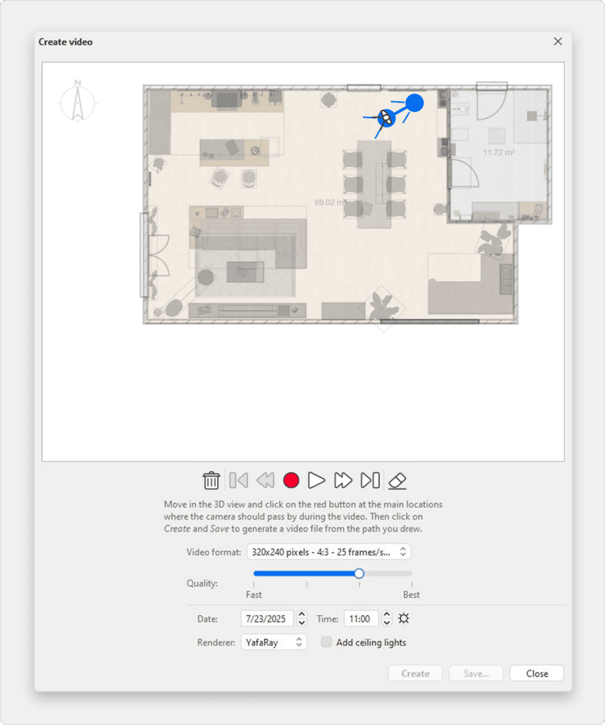

Criando vídeos 3D
Clique na ferramenta Criar vídeo… para exibir o painel usado para criar um vídeo a partir de um caminho virtual na visualização 3D (recurso não disponível nas versões Online e Móvel). Como mostra a figura 25, esse painel permite que você escolha o formato do vídeo e sua qualidade de forma semelhante ao painel de criação de fotos.
Para criar um vídeo, escolha na visualização 3D a localização inicial da câmera de vídeo e clique no botão vermelho no painel de criação de vídeo. Em seguida, mova-se na visualização 3D para a próxima localização da câmera de vídeo e clique novamente no botão vermelho. Repita estas etapas para cada localização onde a câmera deve passar durante o vídeo.
Cada vez que você clica no botão vermelho, um novo ponto é adicionado no painel de criação de vídeo para mostrar o caminho da câmera. Como o Sweet Home 3D também leva em consideração a elevação vertical da câmera, seus 2 ângulos de rotação e seu campo de visão, você pode criar todos os tipos de animações.
Depois que o caminho que você criou estiver satisfatório, clique no botão Criar para iniciar o cálculo dos quadros do vídeo e, em seguida, depois que este cálculo for concluído, clique no botão Salvar… para salvar o vídeo em um arquivo Quicktime. Você pode visualizar este vídeo com diferentes ferramentas como VLC ou transcodificá-lo em outro formato. As figuras 26 e 27 mostram dois vídeos calculados a partir do caminho mostrado na figura 25 e transcodificados para o formato MPEG-4:
figura 26. Vídeo com a mesma qualidade da visualização 3D
figura 27. Vídeo com a melhor qualidade
Use os botões de reprodução para verificar aproximadamente o caminho da câmera na visualização 3D, porque calcular um vídeo pode levar de minutos a horas, dependendo de sua casa, da qualidade que você escolheu e da potência de seu computador.

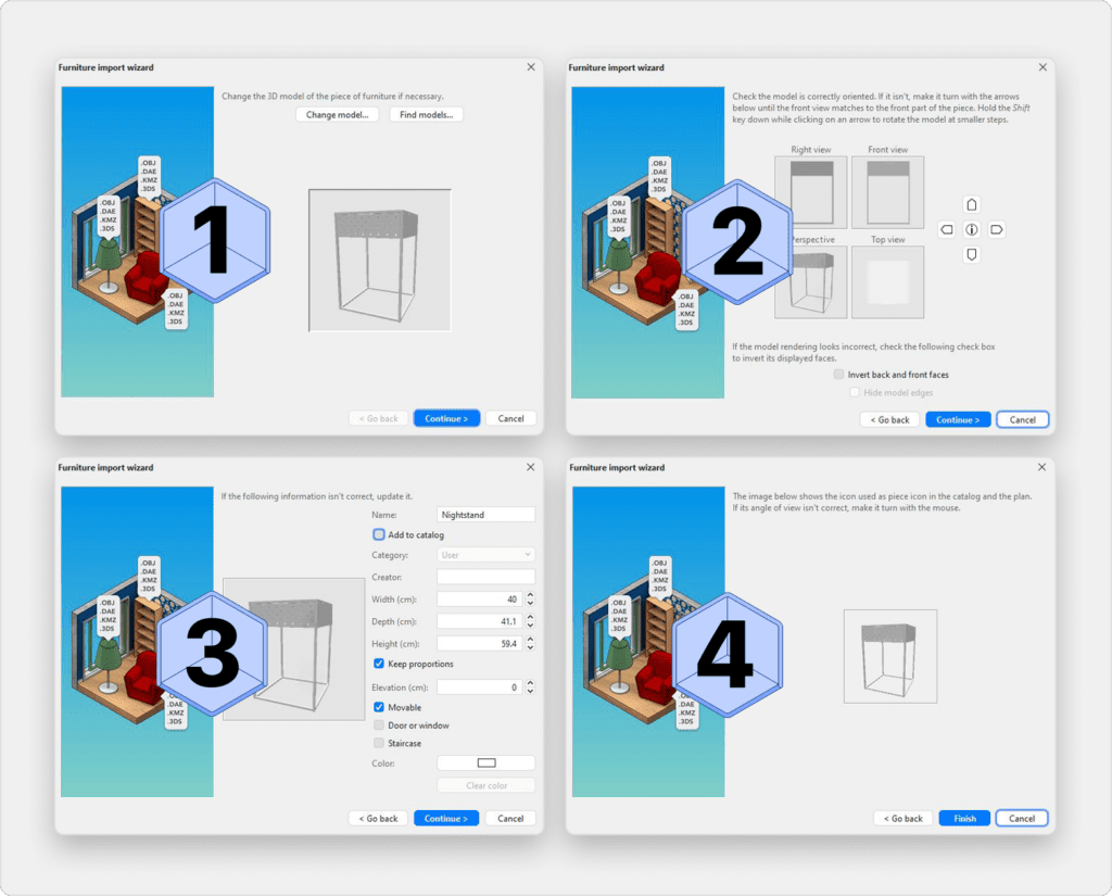

Selecione Furniture > item de menu Import furniture… para iniciar o assistente que ajudará você a escolher e dimensionar o arquivo do modelo 3D, conforme mostrado na figura 11. No Windows e no macOS, você também pode arrastar e soltar um arquivo de modelo 3D em uma janela do Sweet Home 3D para iniciar esse assistente.
  1. Clique em Choose model (Escolher modelo ) e escolha o arquivo do modelo 3D na caixa de diálogo do arquivo. Se você arrastou e soltou em uma janela o arquivo do modelo 3D que deseja importar, ele será automaticamente selecionado. Quando o modelo for carregado, clique em Continue.
  2. Oriente o modelo com os botões de seta de forma que a visualização frontal exiba a face frontal do modelo 3D e clique em Continuar.
  3. Altere, se necessário, o nome, o tamanho, a elevação, a cor do modelo importado e se este modelo é móvel, é uma porta, uma janela ou uma escada. Em seguida, clique em Continuar.
  4. Gire o modelo 3D com o mouse para obter o melhor ponto de vista do modelo para o ícone do modelo exibido no catálogo de móveis, na lista de móveis e na planta da casa. Then click on Finish.
Depois que o assistente de importação de mobiliário for fechado, o modelo importado aparecerá no catálogo de mobiliário e/ou na planta da casa e na lista de mobiliário, dependendo das opções que você escolheu. Você pode usá-lo como qualquer modelo 3D do catálogo padrão.

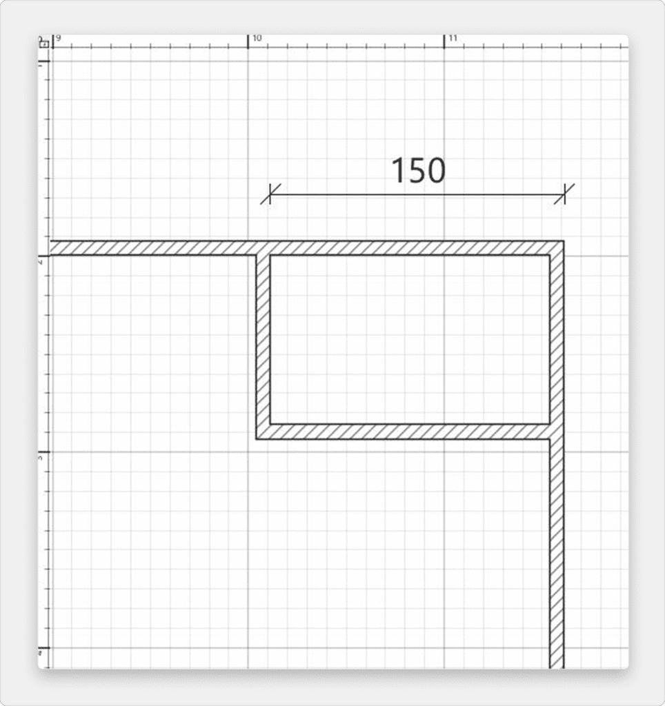

Desenhando dimensões
Para desenhar dimensões, clique primeiro no botão Criar dimensões.
Você pode criar uma nova dimensão na planta usando qualquer uma das maneiras:
  • Clique no ponto inicial da nova dimensão, clique em seu ponto final e, em seguida, clique uma terceira vez depois de mover o ponteiro do mouse para escolher o tamanho das linhas de extensão desenhadas em cada extremidade da linha de dimensão.
  • Mova o ponteiro do mouse na borda de um móvel, no lado da parede ou no lado do cômodo que você deseja medir, clique duas vezes para aceitar a dimensão temporária desenhada na planta e, em seguida, clique uma terceira vez depois de escolher o tamanho de suas linhas de extensão.
Em ambos os casos, a nova dimensão não terá nenhuma linha de extensão se você não mover o mouse entre o segundo e o terceiro clique.

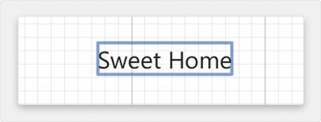

Para adicionar textos livres na planta, clique primeiro no botão Adicionar textos.
Adicionando textos
Clique no local onde você deseja adicionar um texto na planta da casa e insira seu texto na caixa de diálogo que aparecerá.
A qualquer momento, você pode alterar o tamanho e o estilo dos textos selecionados com os botões de estilo de texto.

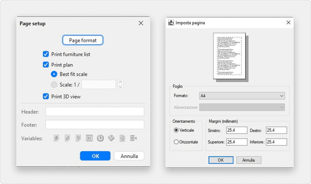

Imprimir
Depois de projetar sua casa, você pode imprimi-la com os menus Arquivo > Imprimir… ou Arquivo > Imprimir para PDF… e visualizar o resultado com o menu Arquivo > Visualizar impressão…. Por padrão, o Sweet Home 3D imprime a lista de mobiliário, a planta e a visualização 3D atual da casa, usando tamanho de papel, margens e orientação padrão.
Escolha Arquivo > Configurar página… no menu para modificar esta escolha padrão (recurso não disponível nas versões Online e Mobile), bem como a escala da planta impressa, o cabeçalho e o rodapé, como mostrado na figura 23.
