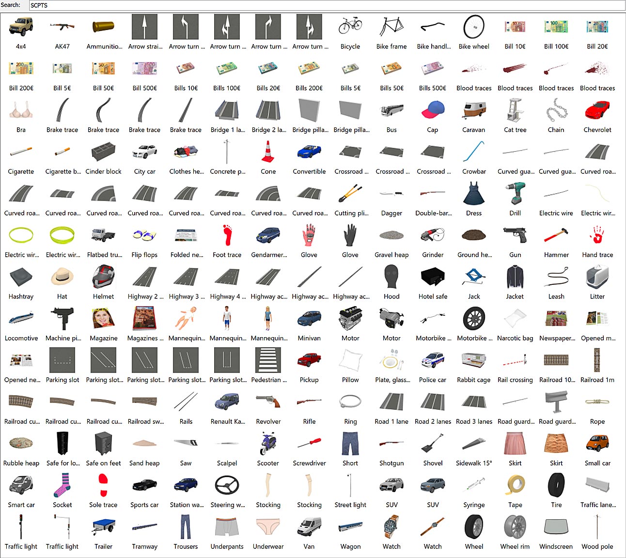

Les objets les plus utiles sont inhérents à nos métiers (armes, cavaliers, indices,…) . La spécialisation de nos services techniques et scientifiques peut aussi engendrer une utilisation plus récurrente de certains objets. Les brigades accidents utiliseront ainsi plus souvent les véhicules et les fonctionnalités lié aux voies de circulation et au mobilier urbains. L’utilisation de certain objet peut aussi être lié au degré d’urbanisation et au type de délinquance locale.

De plus en plus de services de police utilisent le logiciel et on peut donc imaginer que les besoins en nouveaux objets vont augmenter. À la fin de chaque année, nos utilisateurs sont questionnés sur leur utilisation de l’application. Ils sont notamment interrogés sur leurs besoins en objets et fonctionnalités. Pour le moment aucune tendance ne se détache mais on peut s’imaginer voir émerger le besoin d’objets en rapport avec la mobilité :
  • Véhicule électrique, borne de recharge, station service, pompe à essence, trottinette électrique, engins agricoles, remorques, caravanes, camping-car
