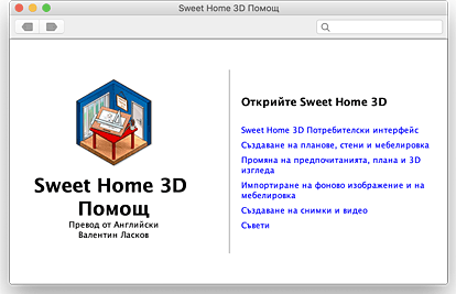

За повече информация можете да изгледате този Sweet Home 3D
видеоурок както и да ползвате вградената в програмата помощ,
достъпна чрез менюто Помощ
или чрез бутона, намиращ се на лентата с инструменти в прозореца
на Sweet Home 3D.
фигура 1. Sweet Home 3D Помощ

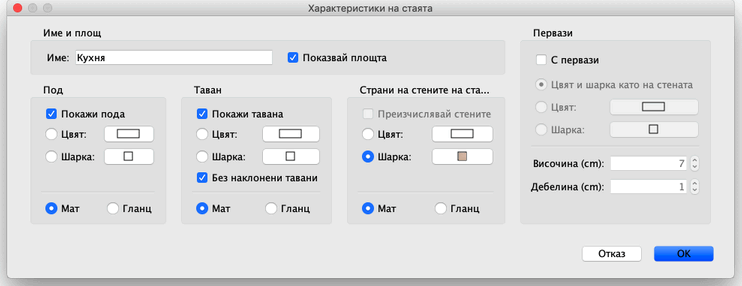

След като създадете стаите, можете да зададете имената
им, цвета или шарката на подовете и таваните им чрез менюто План
> Промени стаята..., както е показано на фигура
13.
Фигура 13. Характеристики на стаята
Когато е избрана само
една стая и сте в режим Маркиране на обекти в плана,
можете да местите с
мишката всеки от ъглите на стаята. При това можете да изключите
магнетизма с натискане и задържане на клавиша Shift
по време на местенето. Можете да променяте
мястото на текстовете чрез индикаторите под тях.
