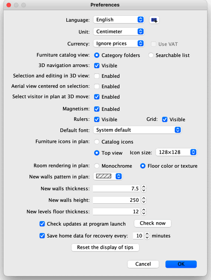

在繼續操作之前,請顯示如圖 3 所示的Sweet Home 3D首選項對話方塊。> macOS 或「檔案」選單下的「偏好設定」選單項>在「其他系統」下的「首選項…」選單項目中,您可以勾選程式中使用的預設單位、牆壁的預設厚度和高度以及其他首選項。
圖 3. 編輯偏好設定

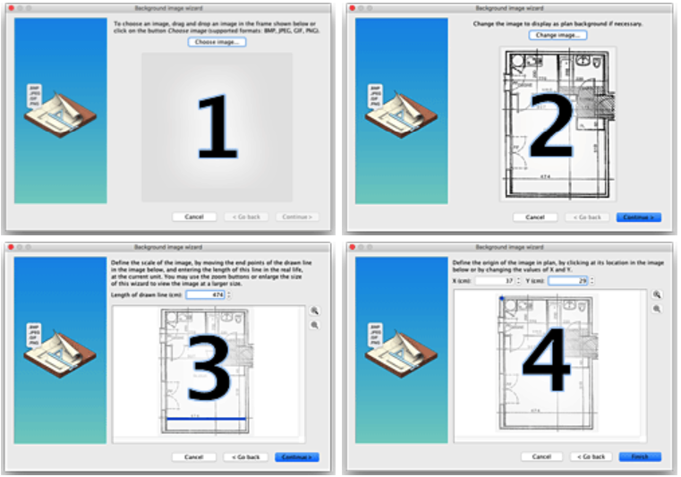

選擇方案>匯入背景圖像…選單將顯示嚮導,幫助您選擇和縮放圖像文件,如圖 4 所示。
圖 4. 匯入背景影像精靈
  1. 點擊「選擇圖像」 ,然後在檔案對話方塊中選擇您的圖像。 Sweet Home 3D支援 BMP、JPEG、GIF 或 PNG 格式。本教學中使用的掃描影像可在以下網址取得:https: //www.sweethome3d.com/examples/userGuideBluePrint.jpg
  2. 圖片載入完成後,點選「繼續」
  3. 透過移動影像中繪製的彩色線條的端點來定義影像的比例,使該線條的長度與已知長度相符。然後在「繪製線條的長度」欄位中輸​​入該線條的實際長度,然後按一下「繼續」
  4. 在平面圖中確定影像的原點,即影像中與房屋平面圖中的點 (0, 0) 相對應的點。然後按一下“完成”
嚮導關閉後,您的影像將以所選比例顯示在房屋平面圖網格的後面,如圖 5 所示。如果您選擇了錯誤的比例或位置,請選擇「平面圖」進行編輯。>從選單中選擇“修改背景圖片”

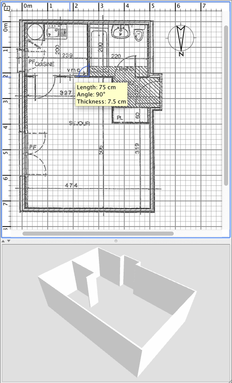

若要繪製牆壁,請先點選工具列中的「建立牆壁」按鈕。
在房屋平面圖中點選新牆的起點,然後點選或雙擊平面圖中新牆的終點。只要您不雙擊或按Esc鍵,每次點擊都會指示目前牆的對面點和下一面牆的起點。
為了幫助您精確繪製牆體,請使用牆體工具提示、對齊線,並透過縮放按鈕變更平面圖比例。您也可以在按下回車鍵後輸入要建立的牆體的長度和角度(此功能在線上版和行動版中不可用)。
繪製牆壁時無需考慮門窗的位置,因為Sweet Home 3D會自動計算牆上開口的位置。如圖 6 所示,牆體會在平面圖和 3D 視圖中同時繪製,您可以隨時按住滑鼠左鍵移動滑鼠來調整 3D 視圖中的視角
圖 6. 繪製牆壁
為了幫助您繪製平行牆,預設情況下,牆面與地面的夾角為 15° 的倍數。您可以透過在首選項對話方塊中停用此功能,或在繪圖過程中按住Alt鍵(Windows 系統)、 cmd鍵(macOS 系統)或Shift + Alt鍵(Linux 系統)來取消此設定。

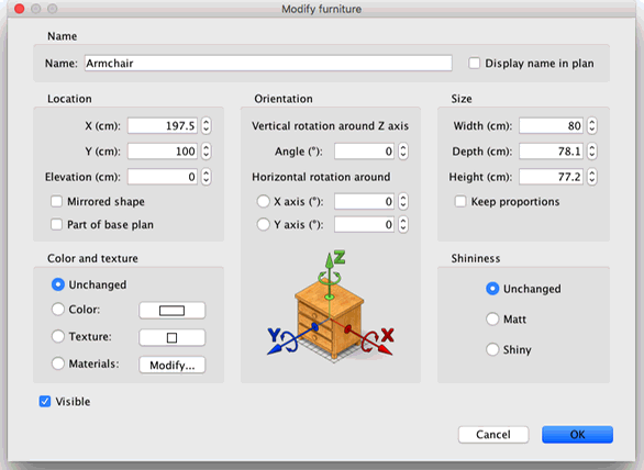

您也可以雙擊家具或選擇“家具”。>從選單中選擇「修改…」即可開啟家具對話框,修改目前選定的家具。如圖 10 所示,此對話方塊可協助您編輯所選家具的名稱、旋轉角度、位置、離地高度、尺寸、顏色或紋理、可見性以及是否鏡像其 3D 模型形狀。如果所選物件包含一個或多個燈光,此對話方塊還允許您編輯燈光強度,但此設定僅在照片建立面板中的兩個最高品質等級下有效。
圖 10. 編輯家具屬性

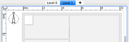

如果您的房屋不只一層,您可以透過選擇「平面圖」建立額外的樓層>等級>您可以從選單中新增樓層,或點選房屋多層時出現的「+」標籤。每個樓層都由平面圖頂部顯示的選項卡表示,用於選擇要添加新牆壁、家具和其他物品的樓層。
圖 14. 新樓層以淺色牆壁和下層天花板顯示
如圖 14 所示,平面圖中底層牆壁和天花板以淺色顯示,以便您更輕鬆地使用牆壁或房間繪製工具。如有需要,您也可以將其他樓層的某些物件複製/貼上到所選樓層。

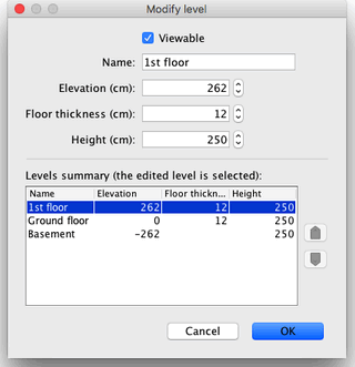

可以透過雙擊對應標籤或選擇「平面圖」來修改各層的預設標高、高度和樓板厚度。>等級>從選單中選擇“修改等級”
圖 15. 編輯等級屬性
如圖 15 所示,「標高修改」窗格也會顯示一個表格,其中描述了房屋的所有標高,以幫助您根據其他標高選擇合適的數值。若要建立地下標高,請輸入負高程值。標高用於計算已編輯標高的天花板標高。

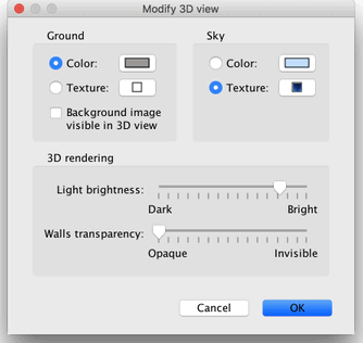

您也可以選擇3D 視圖>從選單中選擇「修改 3D 視圖…」可以變更地面和天空的顏色或紋理、燈光亮度和牆壁透明度,如圖 19 所示。
圖 19. 編輯 3D 視圖屬性

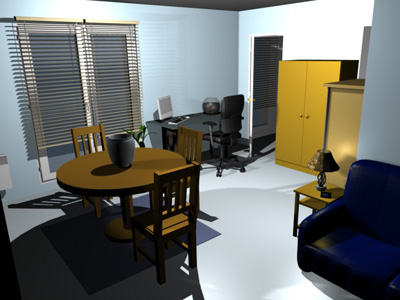

改變地面和天空顏色後,圖 20 顯示了本教程中設計的房屋的兩個 3D 視圖螢幕截圖。
圖 20. 鳥瞰圖與虛擬參觀

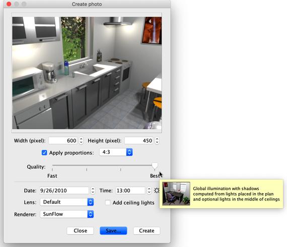

點擊「建立照片…」工具,建立具有您選擇的尺寸和比例的3D 視圖影像,並將其儲存為 PNG 格式的檔案(線上版和行動版不提供此功能)。
如圖 24 所示,用於建立照片的面板還可讓您選擇建立影像的品質等級。在「快速」品質等級下,所建立的影像將類似於3D 視圖中的效果;而在「最佳」品質等級下,影像將更加逼真。在兩個最佳品質等級下,您可以透過添加不同功率等級的燈光或更改燈光時間來控制影像的照明。您也可以選擇用於計算影像的渲染引擎,通常YafaRay渲染器的運行速度比SunFlow預設渲染器更快。
圖 24. 建立照片
根據您的電腦配置和效能,計算最佳影像品質可能需要很長時間。不過,請注意,在此計算過程中,您仍然可以修改您的家居設定。由於技術原因,一次只能開啟一個「建立照片」面板。
