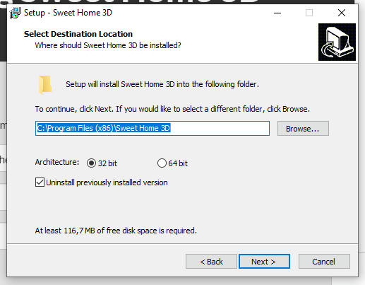

Ik heb zojuist even gechecked maar die heb ik reeds geïnstalleerd.
Ik ga nu alle SH3D bestanden van pc verwijderen en deze v6.1.2. 64bit nog eens herinstalleren op een andere ssd voor de zekerheid.

Met revo uninstaller alles verwijderd van SH3D en na een herstart op een andere SSD geïnstalleerd via de link op de downloadpagina en helaas hetzelfde resultaat. :(
