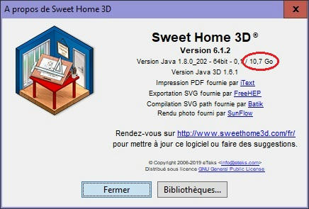

Re: Vitesse et temps du rendu
-Xms10g définit la mémoire minimale, que je n'utiliserais qu'en cas d'urgence. Vous devez utiliser -Xmx10g, qui définit la mémoire maximale à utiliser. De cette façon, vous ne bloquerez pas la mémoire inutile.
Bravo Pascal !
Pareil chez moi, la preuve en image... wink
