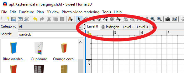

Hallo,ich muss noch mal nachfragen ich finde nicht den Tab ,,Ebene,,
um die Höhe anzupassen weder in den Einstellungen noch in der Menüleiste ( Wand erstellen, Raum erstellen).Bitte noch einmal um Hilfe

Post Count: 4002
Re: Luft zwischen Keller und Erdgeschoss
[Jun 26, 2019, 10:43:53 AM] Show Printable Version of Post    View Member Profile    Send Private Message [Link] Report threatening or abusive post: please login first  Go to top
Konstrukteurlehrling
Deutschland
Joined: Jun 24, 2019
Post Count: 3
...jetzt endlich habe ich es geschnallt alles ok, Danke für die schnelle Hilfe smile
