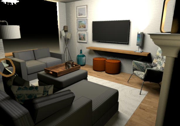

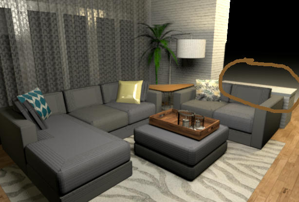

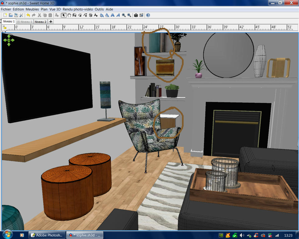

Allo,
SH3D est venue a bout de ma patience sad sad apres plusieurs jours d'essaies j'ai abandonné et finis le travail avec Photoshop..moins bien rendue mais ca fait la job sur une planche deco.
Tout ce qui est en bois ou enfin supposé etre en bois ce change en blanc...pas capable d'avoir tout ce que je veux....des eclairages j'en ai mise..croyez moi...l'exterieur en soiré ou le jour pareil....il y a tjrs un bout qui marche pas. Et je ne vous parle pas du contour du foyer et de la TV qui sont noir et changaient au blanc... angry angry
Alors voici
La realité
Maintenant voici le rendu photo
Est il possible que ca soit a cause que les meubles ont ete changés de texture par moi meme, c'est a dire , qu'au moment de l'importer je changeais sa texture mettons le bois en blanc ou l'inverse.

Bonjour Micheline,
Nous sommes tous tombés dans le piège quand nous avons débuté.
Tu n'y fais pas exception. biggrin
Le forum est là pour l'aide et tu a bien fait. blushing
Tu as inclus dans ton projet des éléments externes à SH3D, tout le monde le fait. wink
Tu a même modifié quelques textures... mais il ne fallait pas s'arrêter là, en effet il y a d'autres textures à inhiber
pour avoir le bon rendu avec SH3D.
Exemple:
J'ai téléchargé ton fichier et pris un meuble importé, après double-clic, j'ai modifié le meuble en rendant 'invisible'
certaines textures génantes.
J'ai ensuite lancé le rendu pointant sur ce meuble...
ça marche pour ce modèle mais saches que selon la compléxité de certains modèles, il peut subsister certaines anomalies malgré tout.
Bonnes fêtes de fin d'années.
Bertrand.

Wow tout marche bien..sauf le foyer..que je vais changer d'ailleurs..
