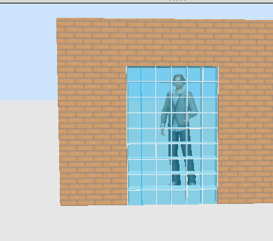

1 - Cherchez ce modele-ci
2 - Importez-le comme Porte/Fenetre
3 - Dessinez le mur et inserez ce modele
Si tu n'aimes pas ce modele, cherchez d'autres ici .

Re: Cloison de verre
Si tu as lu bien mon message, ceci etait le resultat:
Excusez mon francais insufficient...
Remplacez les paves de verre avec fenetres fixes pour obtenir le resultat desire.
