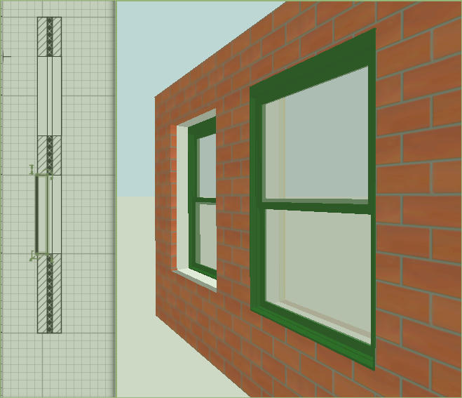

Vous oubliez qu'il existe une quatrieme option: le mur a cavite (angl.: "cavity wall"), qui a son isolation a l'interieur de deux murs. Au Pays-Bas c'est la maniere le plus utilise pour construire et isoler. Sans doute ce n'est pas le seul pays.
Alors, on a besoin de deux facons pour placer fenetres et portes: dans le mur exterieur ou dans le mur interieur.
Ceci cause qu'on a besoin de voir les textures aussi a "l'interieur" du trou coupe dans le mur.
Ca serait genial si c'etait disponible dans le program, mais ca ferait le program beaucoup plus complique.
ENGLISH - ANGLAIS
You forget there's a fourth option: the cavity wall which has its isolation in between two walls. In the Netherlands this is the most common way of building with isolation.
This also means you need two ways of placing doors and windows: on the inner or on the outer wall.
That in turn means textures should be visible on the inside of the cutout made in the wall.
I would love to see this feature, but it would complicate the program considerably.

Ah, je ne connaissais pas du tout cette méthode.
Mais en effet, c'est une bonne idée !
Plus compliqué ... Pas forcement, car, les murs serait identiques à la version actuelle (en tout cas, en paramétrage par défaut)
Mais il serait définitivement plus complet par contre wink
