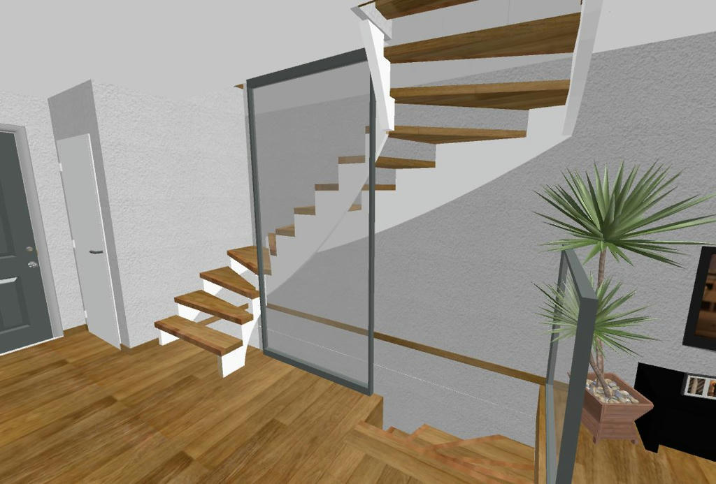

Bonjour,
J'ai un petit soucis avec mes plinthes au rez de chaussez.
J'ai un escalier et la plinthe continue le long du mur dans le fond du trou formé par l'escalier.
Est-ce qu'il y a un moyen qu'on ne la voie pas ? Ou qu'est-ce que je fais faux ?
J'ai dessiné mon sol en faisant la découpe de la forme de l'escalier.
Du coup ça fait bizarre cette ligne qui continue...
D'avance merci pour une astuce smile
Du coup ça fait bizarre cette ligne qui continue...smile

HI sschamba
Mettez en surbrillance le wallbehind la staicase, clic droit et choisissez l'option "split wall".
Puis mettez en surbrillance le mur où le skirtiing n'est pas nécessaire, faites un clic droit> modifiez le mur et décochez la case pour la plinthe. Vous pouvez ensuite déplacer la fente à la position requise à la fin du plancher.
Vous pouvez éviter cela, mais seulement en ne cochant pas la boîte de plinthes dans "modifier la salle", il suffit de faire des murs individuellement.

En effet et avec une image c'est encore mieux.
On voit bien 3 murs : 2 avec des parpaings (2 plinthes différentes) et un avec du papier peint sans plinthe.

Bonjour et merci à tous.
J'avais mis des plinthes en mettant la case au niveau de la pièces. Je n'avais pas vu que pour chaque mûr il y avait aussi une option.
J'ai divisé le mur en 2 parties, j'ai enlevé la plinthe sur celui qui est au fond de l'escalier.
J'ai lancé un rendu... tout est ok.
Merci beaucoup smile
