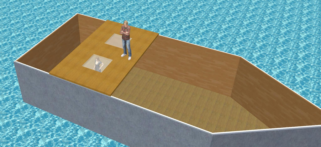

smile En effet avec une image/photo c'est plus clair...
En 10 mn j'ai réalisé cette 'petite peniche' (Et ça flotte ! laughing ).
J'ai utilisé une boite transparente placée à coté d'autres boites texturée en chene...
On y voit monsieur sur le pont et madame au niveau en dessous...
Signé : 'Quai Noby' pour la péniche laughing laughing laughing

Ok super merci bdfd
Mais la.boite en question se trouve ou?
Il faut la fabriquer?
Car moi si j essaie de mettre une bulle au sol ( elevation 0) on voit la texture qui continue dans la bulle au sol et c est pas top comme rendu
Chez moi c edt pour mettre Madame en haut et moi en bas...😉
Je vais essayer tout ca
