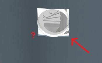

Bjr,
Je n'ai pas trouvé comment empêcher la bavure d'une fenêtre ronde (ou semi-circulaire) autour d'elle dans un mur. sad
C'est peut-être tellement évident que j'ai du passer à coté...
Connaissez-vous l'astuce ? smile
Merci.

J'ai oublié de préciser que le(s) mur(s) en question n'étai(en)t pas rectiligne(s) mais incurvé(s)...
ç'aurait été trop simple ! laughing

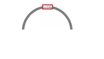

Désolé, Sweet Home 3D ne sait pas calculer le découpage des fenêtres et des portes de forme complexe dans des murs ronds. Un peu trop complexe à gérer !

Re: PB fenêtre ronde ?
Shit ! crying
Et pourtant ??????????????
Un cylindre dans le même mur ne pose aucun problème !?! smile
Alors Manu, pourquoi cette différence ? angry
Peut-être parce que le premier est déclaré "porte et fenêtre" et le second un objet "déménageable"...
CA VA EN FAIRE DES NOUVELLES FONCTIONNALITES DANS LA PROCHAINE VERSION !!! laughing
La solution ? : positionner un cylindre 'transparent' à créer... mais je pense qu'il ne va pas traverser le mur... crying
OU
Mettre des hublots carré...
CQFD biggrin

j'arrive après la bataille,mais pour avoir été concerné par le même problème, je l'ai résolu (plus ou moins) en rajoutant une portion de mur droit au niveau du hublot
[Apr 14, 2018, 9:15:45 PM] Show Printable Version of Post    View Member Profile    Send Private Message [Link] Report threatening or abusive post: please login first  Go to top
biggrin Re: PB fenêtre ronde ?
Ce qui devient une 'véritable usine à gaz de précision' pour ne pas avoir de débordement ou pour obtenir une uniformité des 2 cotés arrondis... wink
Il ne faut pas un grand hublot sinon adieu la courbure du mur. sad
testé dans la 5.7
Espérons dans la 5.8 ??? tongue
