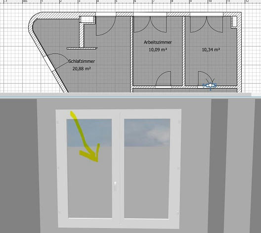

In der 3D-Ansicht ist vor jedem Fenster eine 3/4-hohe Mauer.
Was mache ich falsch?
Habe nur einen Level.
Ausserdem würde mich interessieren, wie ich die 3-Ansicht kleiner zoome, so dass mehr Info im Fenster sichtbar wird.
Vielen, lieben Dank im Voraus für die Hilfe ;-)

Wahrscheinlich ist das der Horizontale.

Wie Hans schon scrieb, das ist der Boden, also der Außenbereich bis zum Horizont.
Wenn du den Kamerawinkel änerst oder die Größe des Virtuellen Besuchers, dann änderst du diesen Anblick und der Blick nach draußen geht z.B. mehr in Richtung Himmel.
Die 3D-Ansicht kannst du ganz rausnehmen, indem du im Menü "3D-Ansicht" -> "in separatem Fenster" wählst.
Kleiner, bzw. eigentlich nur flacher, bekommst du die integrierte Ansicht, indem du den schmalen Trenn-Balken zwischen der Zeichnung und der 3D-Ansicht mit der Maus runter ziehst. Bei dir ist das offenbar bloß eine dünne weiße Linie, beim Mac ist es ein Balken mit einem "Loch".
Du kannst so auch die anderen Listen usw. in der Größe verändern: Einfach die Trennlinie in die gewünschte Richtung ziehen.
