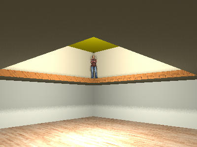

Re: Trémie dans plancher
Voici un trou...
Plus elegant: le trou d'Emmanuel...
