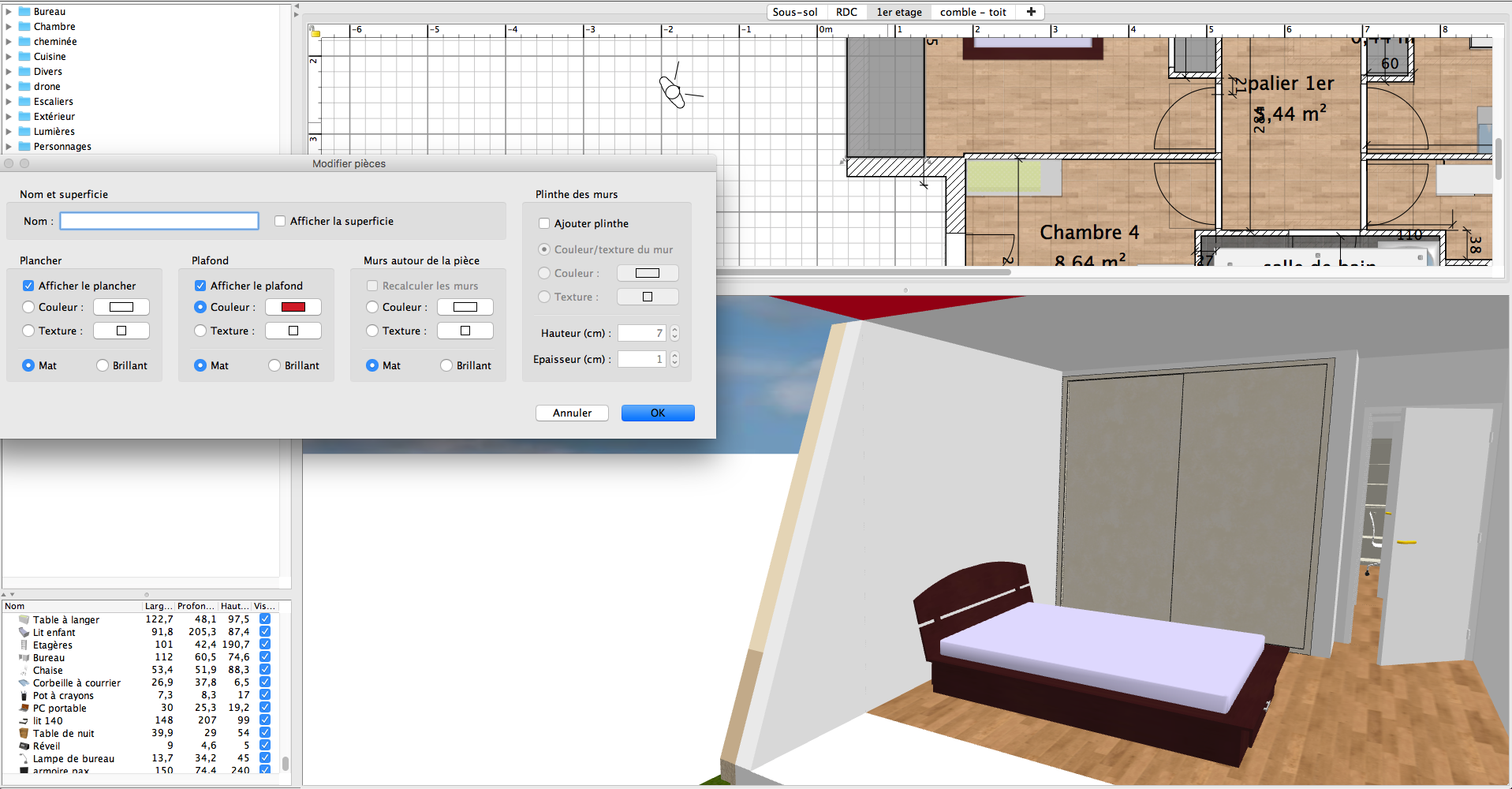

Bonjour,
je me permet de remonter ce sujet car je n'arrive pas a faire le toit de ma maison avec un velux en toiture.
voici un visuel.
nous avons donc deux pentes de temps avec des combles dans la partie superieur.
et je n'arrive pas a faire le plafond incliné dans la chambre et mettre la toiture avec le velux dessus.
on peut voir en rouge le plafond qui devrai etre incliné comme les murs mais qui reste droit...
pourriez vous m'aider sur ce point ? merci d'avance,
bonne journée a tous,
[Jan 31, 2017, 9:36:35 AM] Show Printable Version of Post    View Member Profile    Send Private Message [Link] Report threatening or abusive post: please login first  Go to top
Re: Fenêtre de toit (Velux & C°)
La partie rouge du plafond n'est pas en pente parce que la pièce dont elle dépend n'appartient pas au dernier niveau.
Ce calcul sur les plafonds (qui ne marche pas si bien d'ailleurs) n'est fait qu'au dernier niveau.
Peut-être que cette astuce vous aidera aussi.

bonjour effectivement j'avais un niveau "comble" et effectivement en le supprimant j'ai bien le plafond incliné dans ma chambre, me reste maintenant a positionner un toit avec un velux inscrusté.
il faut poser le toi par dessus le plafond de la chambre ?
le velux de par son statut fenetre va bien se mettre a travers le toit, mais concernant le plafond ... ?
je vais relire votre PDF concernant les toits en pentes, j'ai peut etre loupé une etape.

je me repond a moi meme, en suivant la procedure sur un message precedent j'ai reussi. j'avais loupe la subtilite d'appui sur la touche MAJ pour le positionnement au bon angle.
merci de votre aide en tout cas ;)
