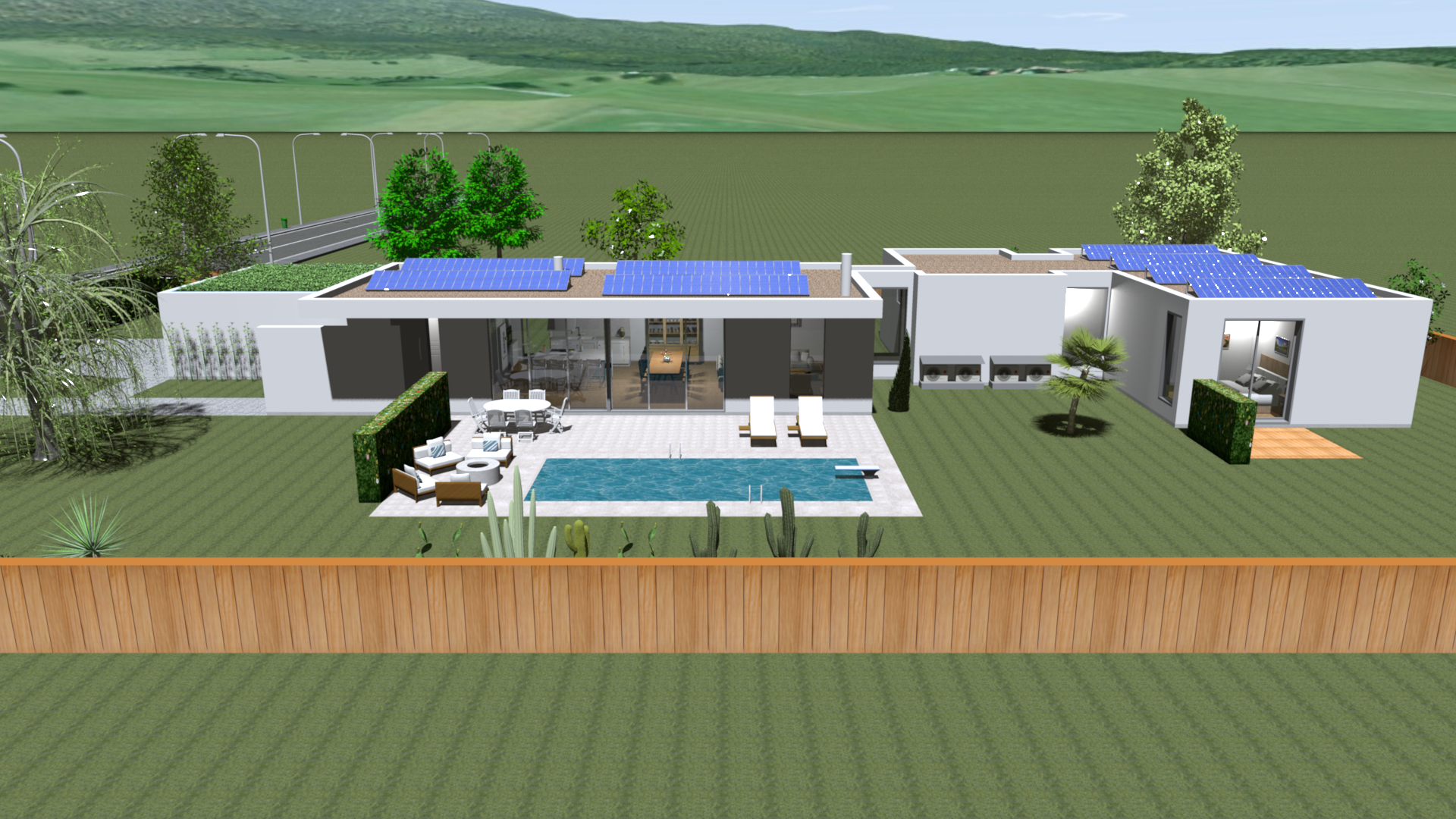

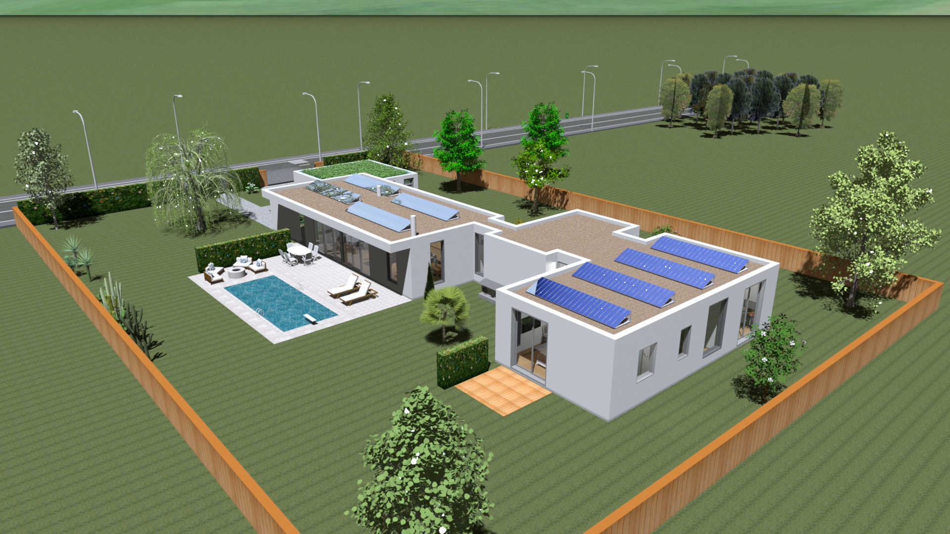

3eme projet...
Ils s'enchaînent...

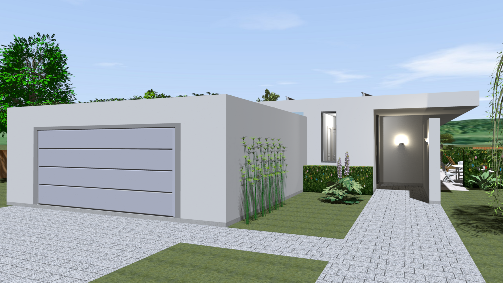

Vue des garages et entrée
et de la terrasse...

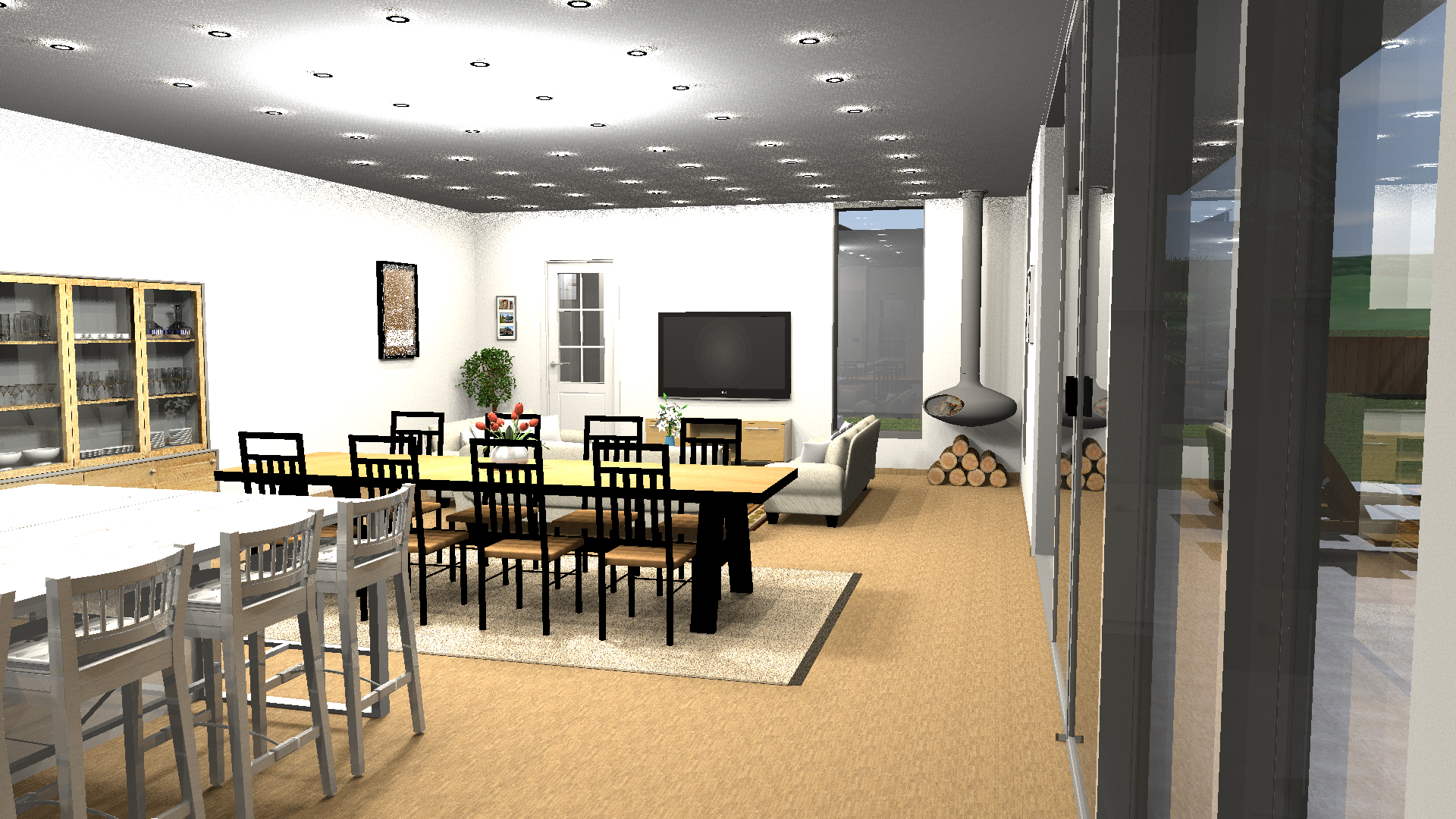

La pièce de vie (q3)...
Dommage que les plafonds blancs soient restitués en gris... crying
Vous pouvez résoudre ce problème avec des hémisphères invisibles tournés à l'envers pour éclairer le plafond. Consultez ce fil de GaudiGalopin3324 qui est un magicien avec ces hémisphères invisibles.

Ok, où trouve t-on cet hémisphère pour le télécharger svp ?
Après... 10 ou 26 heures de traitement... c'est long ! biggrin

Ok, trouvé ! wink

Bonjour.
Une autre solution est d’utiliser un "panneau non visualisable – permanent" (groupe sources lumineuses) orienté à l’horizontal, face lumineuse vers le haut (Axe X à 90 degrés), aux dimensions de la pièce et placé juste sous le plafond.
Par exemple, si la hauteur sous plafond est de 250 cm, donner au panneau une épaisseur de 0,5 cm et une élévation de 249 cm.
Faire quelques essais pour définir la puissance lumineuse idéale souhaitée.
Généralement inférieure à 15 %.
La réalisation des images est assez rapide.
