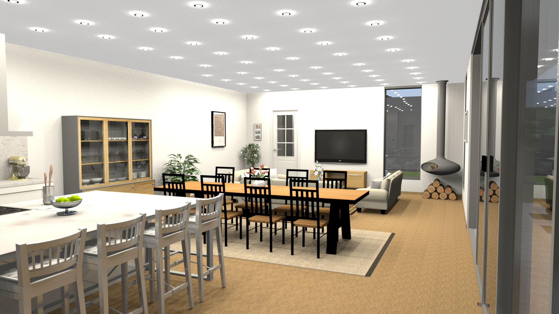

Re: 3eme projet...
La pièce de vie (q3)...
Dommage que les plafonds blancs soient restitués en gris... crying

Keet
Post Count: 1427
Re: 3eme projet...
Vous pouvez résoudre ce problème avec des hémisphères invisibles tournés à l'envers pour éclairer le plafond. Consultez ce fil de GaudiGalopin3324 qui est un magicien avec ces hémisphères invisibles.

jpmad
Québec
Joined: Jan 9, 2025
Post Count: 15
Re: 3eme projet...
Ok, où trouve t-on cet hémisphère pour le télécharger svp ?

captaincook
Joined: Oct 20, 2017
Post Count: 316
Re: 3eme projet...
Bonjour.
Une autre solution est d’utiliser un "panneau non visualisable – permanent" (groupe sources lumineuses) orienté à l’horizontal, face lumineuse vers le haut (Axe X à 90 degrés), aux dimensions de la pièce et placé juste sous le plafond.
Par exemple, si la hauteur sous plafond est de 250 cm, donner au panneau une épaisseur de 0,5 cm et une élévation de 249 cm.
Faire quelques essais pour définir la puissance lumineuse idéale souhaitée.
Généralement inférieure à 15 %.

jpmad
Québec
Joined: Jan 9, 2025
Post Count: 15
Re: 3eme projet...
Ok, j'ai testé les 2 méthodes et celle du captain est nettement la meilleure et la plus rapide ! smile
Voyez le résultat en Q4 en 10 mn !
