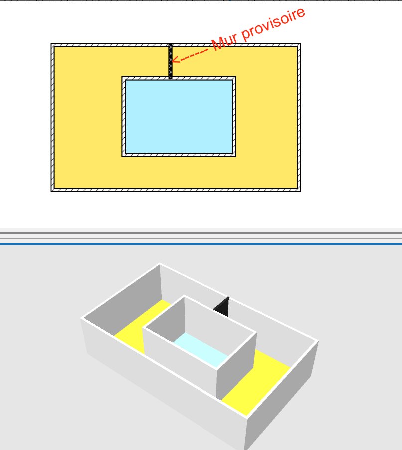

Bonjour.
Bon, Keet a été plus rapide pour répondre à votre question.

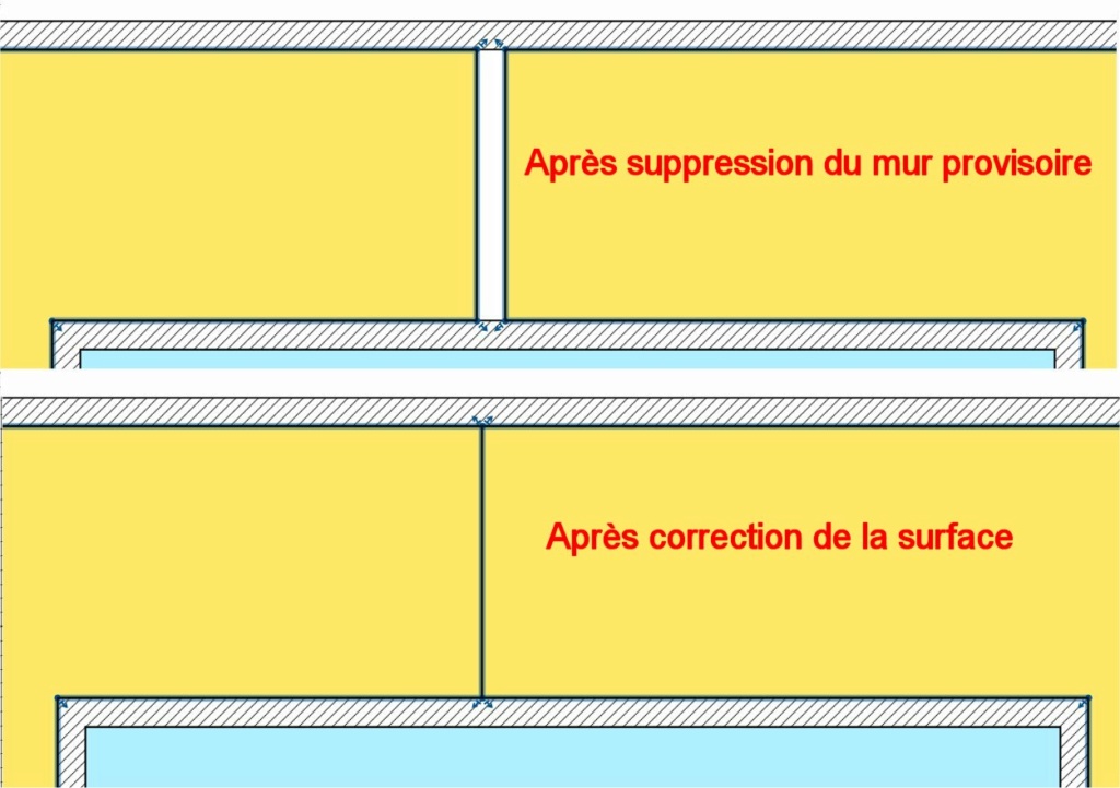

Mais il a bien expliqué la solution à votre problème, comme je l'aurai fait avec cette image.
Si le mur provisoire est un peu épais, après suppression il est facile de corriger légèrement la surface concernée.
