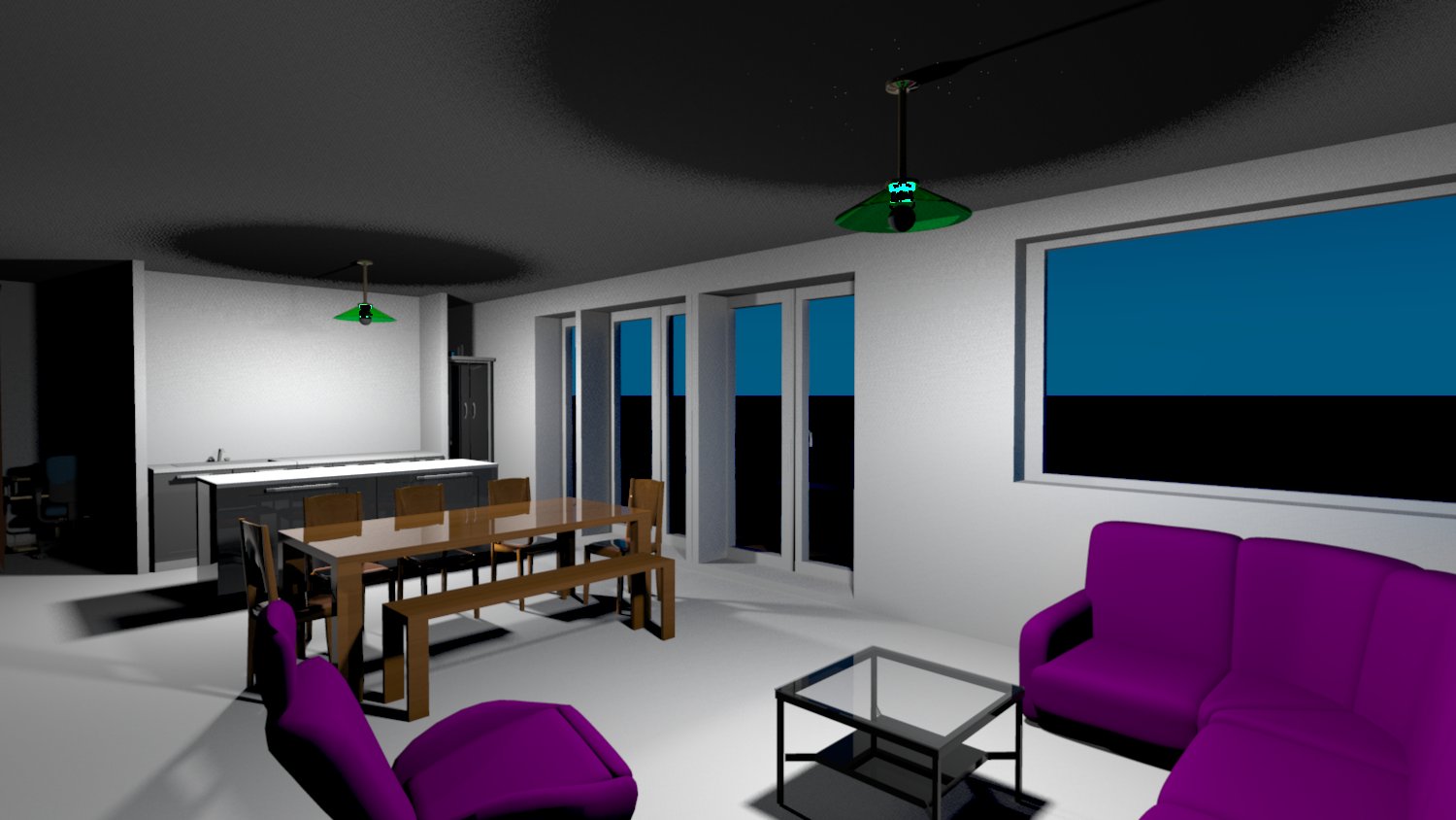

Bon, ben ça marche !
Le seul truc, c'est que la lumière elle-même n'est pas visible...
J'imagine qu'il faut que l'objet soit transparent (ou du moins, translucide). Mais je crois qu'il y a une limitation avec Sunflow, c'est bien ça ?
