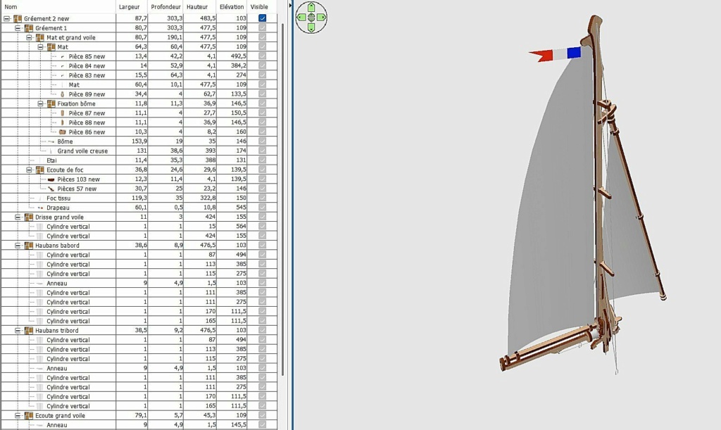

Mais pour un comme celui de l'image ci-dessous, qui contient même des sous groupes, il n'y a pas d'autres solutions que de transformer tout ça en un seul objet

N'est-il pas possible d'exporter des sous-groupes et de les conserver en tant qu'objet unique ? Cela devrait réduire le nombre d'objets que vous devez combiner, puis diviser à nouveau. Surtout si un tel sous-groupe n'a qu'un seul nom de matériau.

Si bien sûr.
Mais l'avantage de les laisser en l'état permet toutes les modifs possibles de chacune des pièces.
Et pour finir, l'ensemble a donc été converti en un seul objet (gréement 2 new) pour pouvoir régler la valeur Y à 6° comme ça m'était nécessaire.
Et donc en conservant le groupe initial, en cas de besoin, je peux modifier juste un élément et tout reconvertir en un seul objet.
Ca va finalement très vite.
