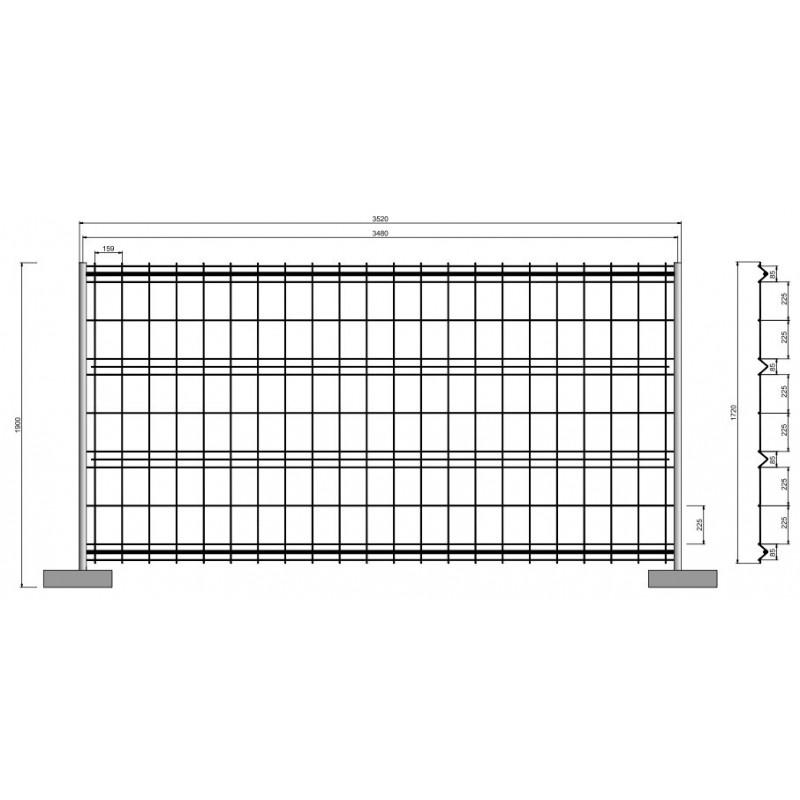

2) barrières Héras
https://www.hellopro.fr/images/produit-2/2/4/...vec-ses-plots-5772642.jpg

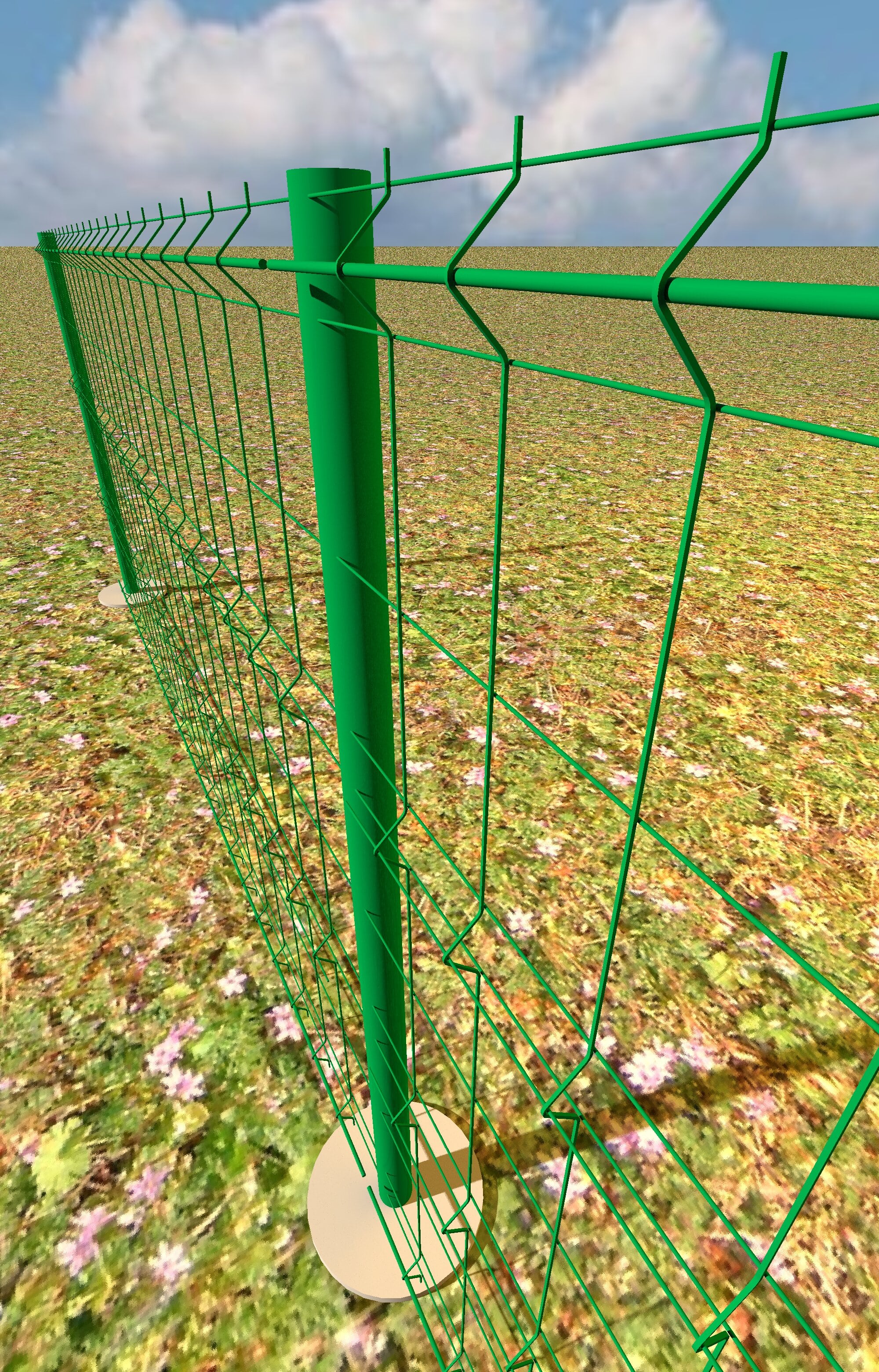

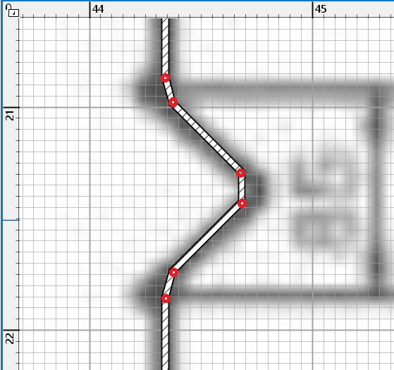

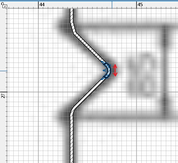

les éléments de clôture en fil fin ne peuvent pas être fabriqués à l'aide de cylindres, mais à l'aide de formes rectangulaires. Des murs à SH3D. Vous devez faire une image de fond avec des dimensions 10 fois plus grandes, en centimètres. Il sera donc plus pratique de travailler avec les murs. Besoin de faire la paroi de réglage de la hauteur de 3 cm, la largeur de 3 cm.à l'avenir, il deviendra un fil de 3 mm. besoin d'inclure un aimant, parce que tous les fils de flexion est de 0 ou 45 degrés. Et entourez soigneusement la ligne de clôture, en faisant de petites zones pour les plis ronds. Ensuite, vous devez sélectionner cette zone et la tirer dans un arc. Vous obtiendrez un fil de section rectangulaire, qui ne sera pas visible dans la clôture. Comme si elle était ronde.
Cette section doit être sauvegardée dans OBJ et ramenée, avec une rotation de 90 degrés. Pour qu'elle soit debout. la taille de cette section de fil devrait maintenant être de 172 cm, garder les proportions. Ensuite, vous devez utiliser des boîtes de 14,7 cm de large pour composer 22 de telles sections, les aligner sur le dessus. Ajouter des fils cylindriques horizontaux (2 morceaux de 8mm et le reste de 3mm). Vous obtiendrez une grande section, qui peut être recueillie dans une grande clôture avec des colonnes.
