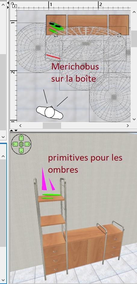

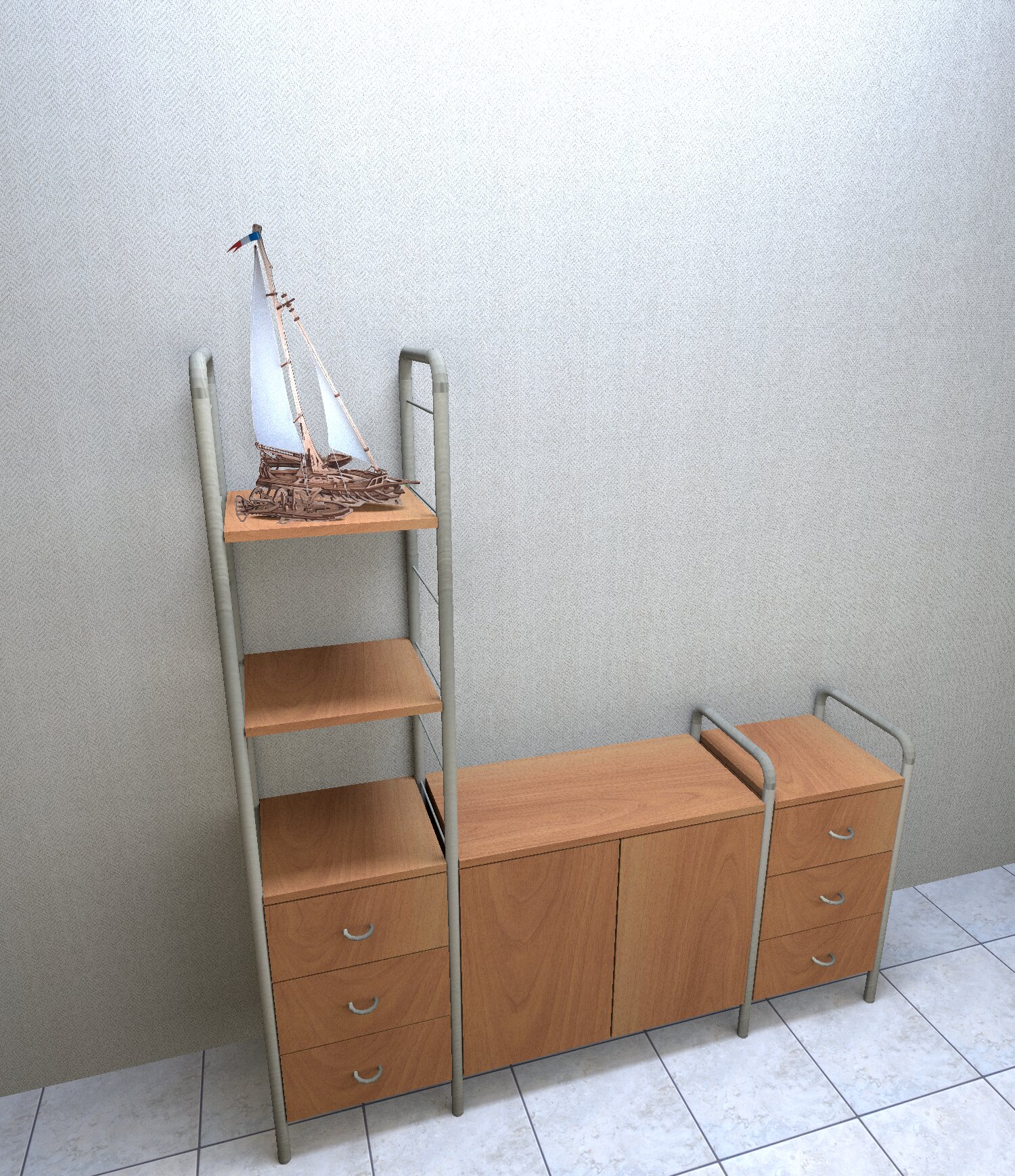

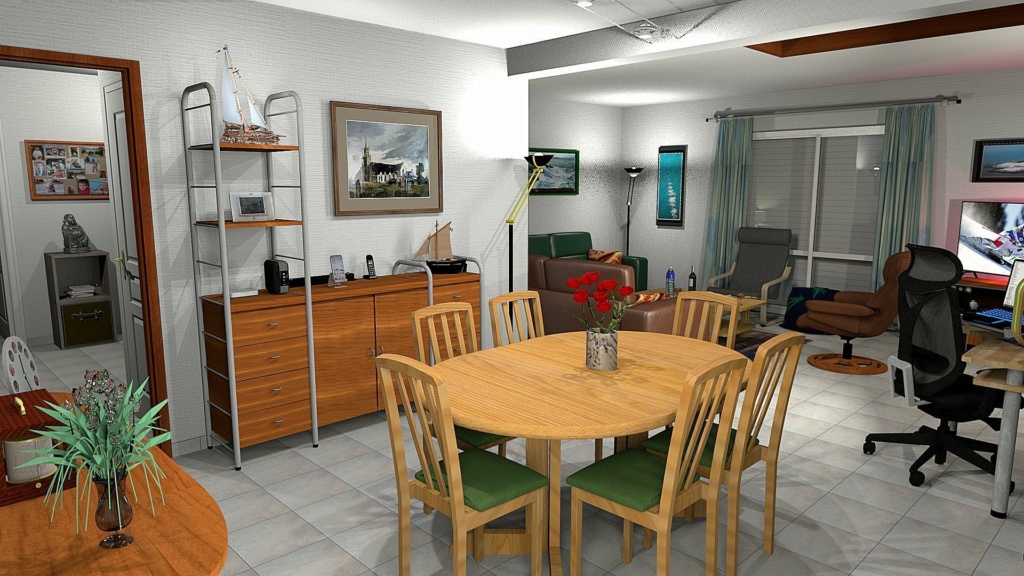

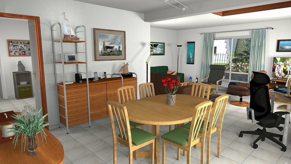

pour les ombres, j'ai fait quelques primitives de couleur vive, les ai placées à peu près à la place des vrais détails (voiles, coques de trimaran). Dans le rendu, vous pouvez les peindre dans la couleur neutre des détails, de sorte qu'ils ne sautent pas accidentellement derrière les bords de la photo. La boîte elle-même avec l'image du trimaran est très différente (plus proche du spectateur). pour que la photo ne jette pas d'ombres étranges.

Je dois dire que le résultat est bluffant. Il est certain que compte tenu de l'emplacement de ce trimaran plat en haut du meuble et des différents points de vue que je crée, l'illusion est parfaite.
(Juste un problème avec le meuble : je ne vois pas de poignées pour ouvrir les 2 portes centrales mais je ne vous en veux pas

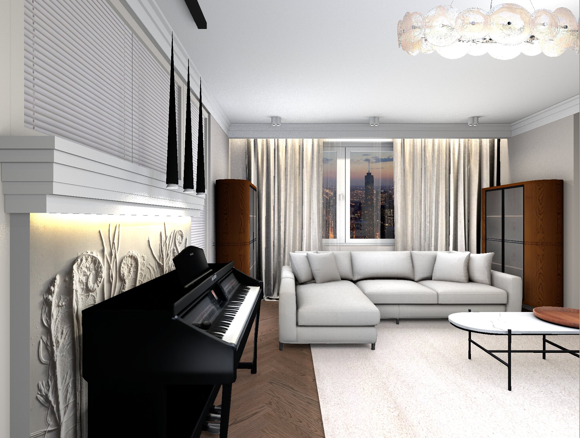

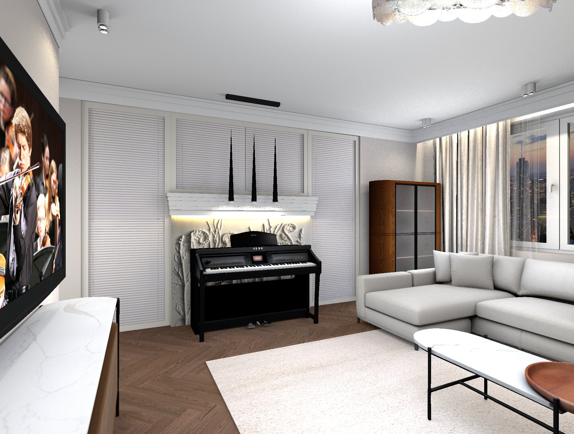

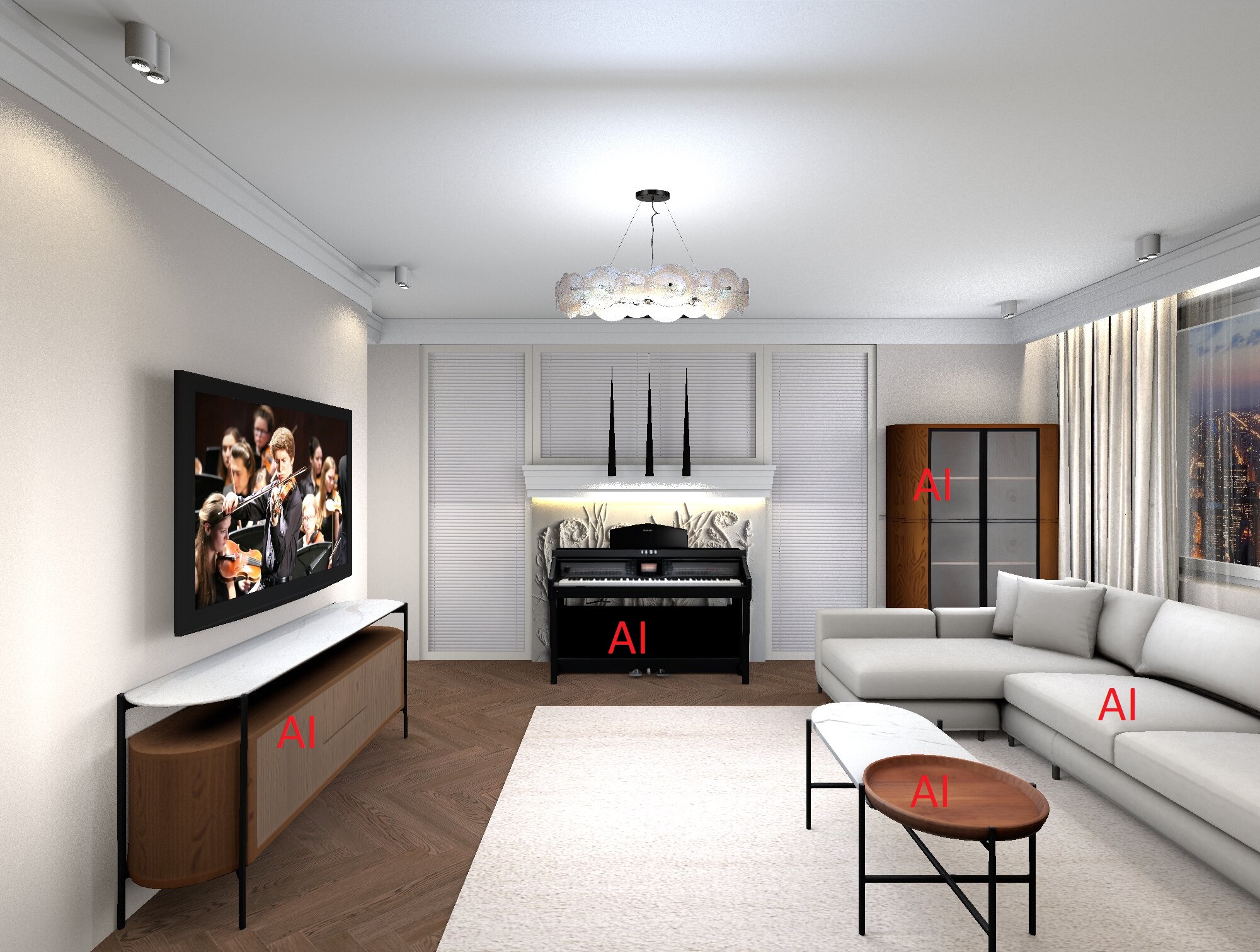

I continued my AI research. Now I'm making a room and selecting furniture from certain factories. In this room, almost all the pieces of furniture are made using AI. I've labeled them, look at them.
The chandelier was photographed on a box with invisible sides and illuminated by hemispheres. The TV, the curtains of this model, everything else is done in boxes. I made an interesting discovery - the AI was able to recognize the glass in the tall cabinet and made my file with translucent glass, and made the case opaque (he figured it out and did it himself, I didn't ask him in any way). After that, I still can't change the glass separately, there is a single texture there, but in the place of the glass the texture is transparent. Respect to the unknown space brothers in mind.
Interestingly, AI Trellis makes a 3D model from a photo with slightly curved surfaces, there are no strictly flat sides of the model. This can be seen on the glossy side of the piano, where reflections are obtained as in a curved mirror. But it's like a Stradivarius violin, 100% handmade. For comparison, the matte piano tuning.
I also found a way to control the texture color in an AI 3D model. Some furniture factories (there are more and more of them on the goods market) offer online generators of the 3D view of the selected item on their websites. There you can substitute from the suggested finishing options, for example, make bedside table legs of different colors, doors from different wood options. This allows you to get a picture of the desired color in the end. Now you need to make a printscreen from the screen and run it through AI Trellis. You will get a 3D model in the desired color.

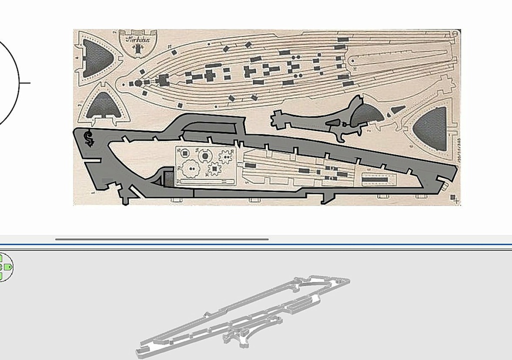

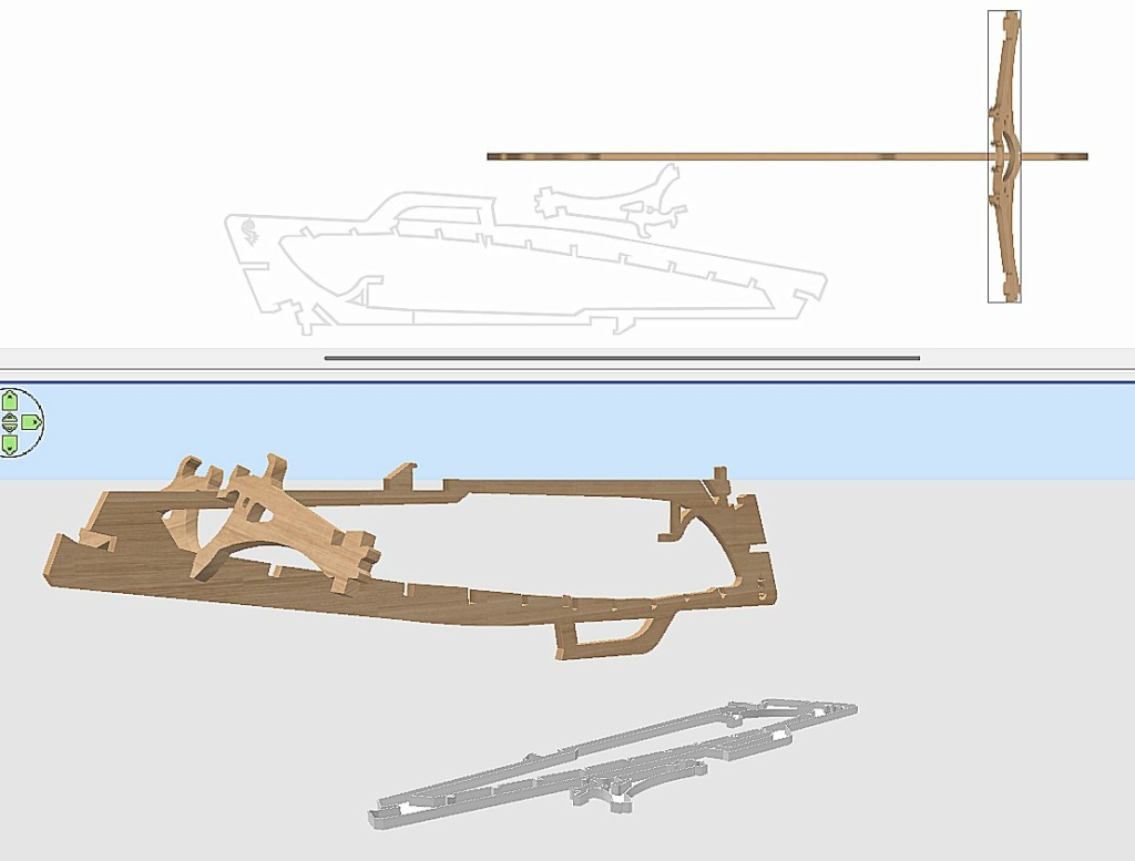

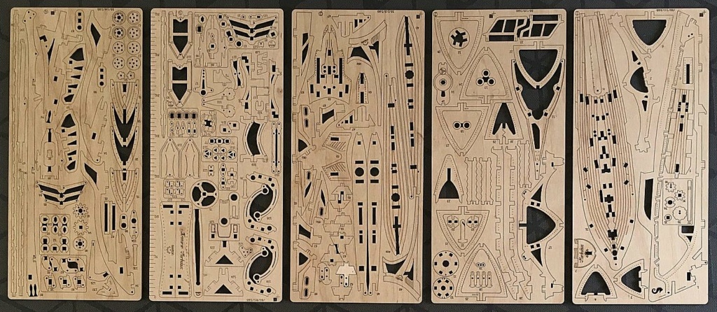

Bonjour GaudiGalopin. Je reviens sur le sujet de mon trimaran. J'ai trouvé par hasard sur le net une photo des 5 plaques de bois non encore utilisées dans lesquelles se trouvent les pièces à détacher pour construire le trimaran.
Alors je vais essayer de faire mieux que l'IA sur ce sujet précis. Je vais donc me servir de ces images en arrière plan dans SWH3 pour dessiner chaque pièce et les assembler pour créer le trimaran en 3D. Mais vu le nombre de pièces, ça va m'occuper un certain temps.
J'en ai fait 2 pour le moment.
Il m'en reste un peu moins de 250.

@captainCook, En tout cas voilà un début très prometteur et l'idée de créer le trimaran à partir des pièces détachées est excellente...J'ai hâte de voir le résultat final mais je pense que cela prendra plus de temps que la construction réelle ! @GaudiGalopin, à l'image de Keet, vous apportez par vos connaissances une réelle plus-value dans l'utilisation de ce logiciel. Vos explications sont claires et fortement utiles. Il est vrai que l'IA pourrait à l'avenir, permettre la réalisation de certains objets qu'il est difficile de créer dans SH3D lui-même. (A l'origine du logiciel ce n'était pas le but recherché en premier lieu... !) Encore bravo à tous les deux
