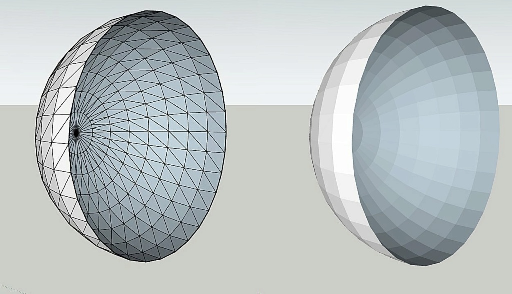

J'ai placé dans Sweet Home une demi sphère (en bleu) proposée par Keet par exemple.
On voit sur l'image 3D que sa parties concave n'est pas visible, mais en créant une photo, elle l'est.
J'ai importé cette demi sphère dans Sketchup puis ré exporté en tant qu'objet dans SH3D ( en rouge) sans aucune modif, excepté l'effacement de tous les traits noirs (mais le résultat aurait été le même dans les deux cas).
Et là, la face concave est visible, aussi bien sur l'image 3D que sur la photo.
Cela n'est pas censé se produire. La vue intérieure est intentionnellement "transparente". Un visage ne peut avoir une couleur ou une texture que d'un seul côté. Pour avoir une couleur ou une texture sur les deux faces, il faut deux faces au même endroit, chacune avec la direction de la face peinte dans des directions opposées. La façon dont le moteur de rendu affiche encore la couleur "intérieure" est un mystère pour moi. Cela n'est PAS censé se produire. Sur les deux niveaux inférieurs de la génération de photos, cela fonctionne comme prévu, mais les deux niveaux supérieurs montrent l'intérieur. Je ne sais pas pourquoi.
La demi-sphère est créée de cette manière spécifiquement pour éviter d'avoir des faces doubles. Cela permet de réduire la taille de l'objet et d'obtenir un rendu plus rapide.

In Sweet Home, I've placed a half-sphere (in blue) proposed by Keet, for example.
You can see from the 3D image that the concave part is not visible, but by creating a photo, it is.
That is not supposed to happen. The inside view is intentionally "transparent". A face can only have a color or texture on one side. To have a color or texture on both sides you need two faces in the same place, each with the direction of the painted side in opposite directions. How the renderer still shows the "inside" color is a mystery to me. It is NOT supposed to happen. On the two lower levels of the photo generation that works as intended but the two highest levels do show the the inside. I have no idea why.
The half sphere is created that way specifically to avoid having double faces. That keeps the object smaller, and supposedly render faster.

Juste pour info, le fichier .obj de votre demi sphère d'origine (bleue) fait 29,2 ko et le fichier .mtl correspondant fait 199 ko.
Pour la sphère rouge passée par Sketchup donc la partie concave est visible, le fichier.obj fait 102 ko et le .mtl fait 200 ko.
Les deux objets ont les même dimensions.
Le rouge est effectivement plus lourd.
[Mar 7, 2025, 6:56:39 PM] Show Printable Version of Post    View Member Profile    Send Private Message [Link] Report threatening or abusive post: please login first  Go to top
C'est normal puisque Sketchup double le nombre de faces. Pour chaque face existante, il en ajoute une à l'intérieur pour créer un intérieur visible.
Ce qui n'est PAS prévu, c'est que le moteur de rendu photo rende un intérieur visible avec ma demi-sphère d'origine. L'intérieur ne devrait pas être rendu puisqu'il n'est pas là. C'est comme s'il montrait l'envers de la couleur/texture de l'extérieur. La même chose se produit avec la boîte par défaut du catalogue. Si vous rendez l'avant invisible, vous ne pouvez pas voir l'intérieur de la boîte dans la vue 3D. Mais si vous effectuez le rendu avec l'un des deux niveaux les plus élevés, l'intérieur est visible. Les deux niveaux les plus bas donnent le résultat escompté.

That is expected since Sketchup doubles the number of faces. For every existing face it adds one on the inside to create a visible inside.
What is NOT expected is that the photo renderer renders a visible inside with my original half sphere. The inside should not render since it's not there. It is as if it shows the backside of the color/texture of the outside. The same thing happens with the default box from the catalog. If you make the front invisible you can't see the inside of the box in the 3D view. But if you render with one of the two highest levels it renders a visible inside. The two lowest levels render as expected.
[Mar 7, 2025, 8:31:22 PM] Show Printable Version of Post    View Member Profile    Send Private Message [Link] Report threatening or abusive post: please login first  Go to top
