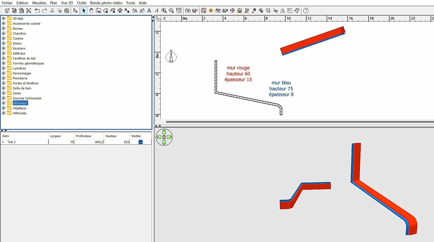

Bonjour,
Pour compléter le message de Keet, notamment sur l'utilisation de murs, je vous envoie des images de ce que j'ai fait pour essayer de vous aider aussi.
La première image montre comment j'ai réalisé un premier élément du toit comprenant la partie supérieure et celle intermédiaire à partir de deux murets aux dimensions différentes (rouge et bleu).
Ces deux murets ont ensuite été exportés en un objet (toit 2) et ré importé dans la bonne position.
Je me suis ensuite servi de l'outil multiplier (nombre de multiplication =14 et décalage X=75 cm) pour obtenir un toit complet.
A noter que j'ai appliqué la fonction "miroir de forme" à l'élément le plus à gauche. L'ensemble a ensuite été converti en objet (tout en bleu à droite de l'image).
Il va de soi que les dimensions que j'ai utilisées sont purement arbitraires, ne connaissant pas celles du toit que vous voulez créer.
Amusez vous bien.

Bonjour,
Amusez vous bien.

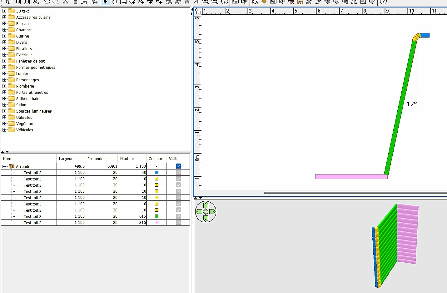

Pour m'occuper, je me suis amusé à recréer ce toit mais avec une toute autre méthode.
A partir de petites surfaces crées grâce à des petits murs, j'ai obtenu des sections représentant une petite partie du profil complet du toit (parties épaisses et parties fines) que j'ai ensuite mises bout à bout pour obtenir la longueur complète.
Ne restait plus qu'à régler les largeurs de chaque partie du toit complet et voici le résultat final.
A comparer avec la méthode précédente qui me plaisait moins ( à droite sur l'image ci dessous).
Bon week-end à toutes et tous.
