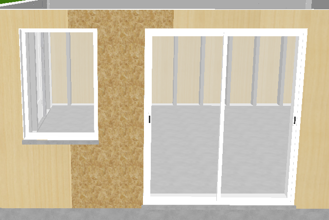

Finalement j'obtiens un assez bon résultat et je peux modifier une texture de panneau.
Ici de l'OSB à 50 %, ce qu'en fait j'aurais dû utiliser partout.
J'apprécie ma progression même si ça pourrait être plus simple. La principale difficulté étant de sélectionner un mur à copier comme nouveau meuble alors que des objets débordent devant. Pour y arriver, je rends les « encombrants invisibles, je déplace le mur, je rétablis les invisibles, je replace le mur qui reste sélectionné, je le copie, je le colle (il se met en décalage), je rends les encombrants invisible, je supprime le mur (dommage qu'on ne puisse le rendre invisible dans la liste des furnitures), je remplace par le nouveau meuble. Et ouf. En plus, comme le nouveau meuble n'a qu'une texture, elle s'adapte dans les renfoncements. Ce n'est pas réaliste, il y faudrait un retour.
