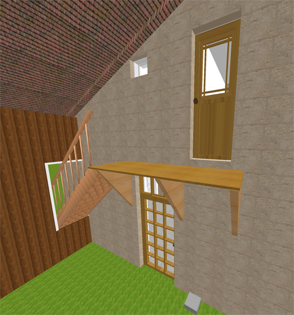

Dans mon plan de maison à étage, j’ai un escalier extérieur qui conduit à un petit palier (ou balcon) en bois qui permet d’accéder à l’étage. Pas de problème pour dessiner l’escalier.
Mais le balcon est plus bas que l’étage de 19 cm. Autrement dit, il y a une marche de 19 cm entre le balcon et le niveau de l’étage.
J’ai tenté 2 solutions, qui ne me donnent pas satisfaction :
1) à partir du niveau « Étage » :
- Si je crée une nouvelle pièce, celle-ci reste au niveau de l’étage. On n’a pas la possibilité de lui donner une élévation négative.
- Si je crée un palier avec une boîte de 3 cm d’épaisseur, c’est pareil, on ne peut pas lui donner une élévation négative.
2) à partir du niveau Rez-de-chaussée :
- Si je crée un palier avec une boîte de 3 cm d’épaisseur, avec une élévation de 320 cm, le palier apparaît bien sur le plan au niveau rez-de-chaussée et dans la vue 3D, mais il n’apparaît pas dans le niveau « Étage », ni quand on imprime le plan de l’étage, ce qui est gênant.
En revanche il apparait dans le niveau Rez-de-chaussée, et quand on imprime le plan du Rez-de-chaussée, ce qui est gênant.
Bref, comment faire un palier à l’étage, 19 cm plus bas que le niveau de l’étage, et le faire apparaître dans le plan à son juste niveau ?

Si vous voulez que ce palier apparaisse dans le plan 2D du 2e étage, il n’y a pas d’autre solution que de baisser l’élévation de ce niveau et ajouter des boîtes pour les pièces de cet étage. Mais ça n’est pas parfait.

Je ne suis pas certain que ça corresponde exactement à votre problème mais j'ai essayé la méthode suivante.
3 niveaux.
Niveau 0 correspondant au rez-de-chaussée.
Niveau 2 correspondant à l'étage.
Et un niveau 1 intermédiaire de 3 cm d'épaisseur ne servant qu'à représenter la surface du balcon, celui ci étant à 320au dessus du sol.
Le cylindre rouge de 320 de haut et le cube jaune de 19 cm d'épaisseur ne sont là que pour bien se rendre compte des élévations du balcon et de la marche de 19 cm sous la porte.
A voir les caractéristiques de chaque niveau sur les images ci-dessus.
