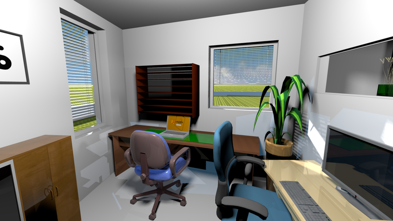

Posted by fma at Mar 17, 2010, 3:15:02 PM
Re: Écrire un plugin pour simuler l'éclairage de la course du soleil
Voici le rendu, en qualité 3, d'une pièce comportant 4 fenêtres (une sur chaque mur), en mode virtuel, en se mettant au plafond et en regardant vers le bas :
Voici le même rendu, dans la qualité la plus haute :
Y'a plein de choses qui disparaissent ! Visiblement, la gestion des éclairages n'est pas du tout la même... Tu peux m'en dire plus ?
Merci d'avance.
Frédéric
Posted by Puybaret at Mar 17, 2010, 8:00:35 PM
Je ne peux pas t'en dire bien plus sur la qualité 3 car je ne suis pas le programmeur de SunFlow.
J'ai mis la qualité 3 surtout parce qu'elle est plus rapide et donne un aperçu de ce que pourrait donner la qualité 4.
"sundir" spécifie les coordonnées du vecteur représentant la direction des rayons du soleil. En jouant sur les valeurs des 3 coordonnées tu changeras la direction des rayons, sachant que la seconde valeur représente la verticale. Tu comprendras vite en essayant, à moins que toi et la trigo soyez des ennemis jurés. wink
Dans le GUI, je mettrai un slider pour l'heure de la journée et un spinner pour la latitude.
Il doit bien y avoir sur Internet une formule qui te donnera la direction ou les angles du soleil en fonction de ces valeurs.
Les lumières aux plafonds sont calculées aux lignes 176 à 217 de PhotoRenderer. En diminuant la valeur de power à la ligne 207, tu auras des lumières moins puissantes.

Un petit exemple de ce que ça donne, sur une vue de notre future maison wink
Attachment avant-projet_rdc5.png (315497 bytes) (Download count: 4336)

Voilà la première version du plug-in reprenant le code de Frédéric et ses suggestions.
Le plug-in est disponible à l'adresse http://www.sweethome3d.eu/plugins/AdvancedRendering-1.1.sh3p
et ajoute un menu Outils > Créer une photo avancée... qui affiche la boîte de dialogue de création de photos avec de nouvelles options:
La saisie des angles de latitude et de longitude se fait pour l'instant en degrés mais pas en minutes et secondes (ce qui n'est pas très pratique).
Les lampes que l'on peut allumer sont celles incluses dans les bibliothèques SH3F, mais attention certaines ne marchent pas bien.
Enfin, pour ceux que ça intéresse, le code source est inclus dans le plug-in.
[29/04/2010 : une erreur de décalage d'un mois a été corrigée dans la version 1.1, qui remplace donc la version 1.0]
[09/05/2010 : la version 1.2 avec quelques options supplémentaires est disponible]

J'ai généré une image équirectangulaire de 3000x15000 pixels en prise de vue sphérique mais je ne trouve aucun outil gratuit ou libre pour générer des panoramas SWF ou Quicktime VR. sad
Est-ce que quelqu'un aurait ça dans ses liens ?
Frédéric, j'aurais du mettre une combo pour le choix de caméra comme tu le proposais. Ce sera peut-être pour la prochaine version...
