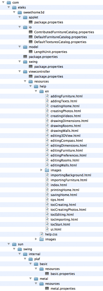

Download the archive at https://www.sweethome3d.com/SweetHome3DTranslation.zip (version 7.5) and unzip it with the tools of your system.
SweetHome3DTranslation.zip contains a set of files with .properties and .html extensions placed in subfolders as shown in figure 1.

A .properties fájlokat az 1. ábrán látható mappákba kell helyezni. Ellenkező esetben a Sweet Home 3D nem fogja tudni helyesen használni őket. Ezért ne helyezd át a fájlokat a mappájukból, ne nevezz át semmilyen mappát (kivéve a en help almappáját), és ne törölj semmilyen mappát.
