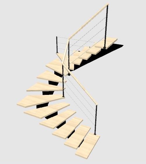

Oui, c'est peu de le dire mais j'aime beaucoup ça ! J'ai réalisé aussi des escaliers avec cette méthode des pièces, ce que j'explique plus précisément ici. Voici par exemple un modèle home made, disponible aussi sur sourceforge.net :

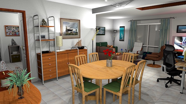

Pour les rendus de jour, j'utilise essentiellement les panneaux lumineux du plug-in PhotoVideoRendering que j'applique l'un vers le haut (axe X à 90°), très près du plafond, pour avoir un plafond clair, et l'autre vers le bas (axe X à 270°) pour éclairer l'ensemble de la pièce. Ça permet aussi des rendus deux fois plus rapides et plus lumineux que seulement en cochant l'option Activer des plafonniers, comme ci-dessous, à comparer avec la même image présentée plus haut.

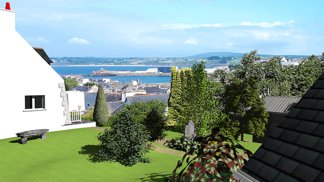

- J'aimerais que vous nous expliquiez à nos lecteurs comment vous arrivez à un tel degré de précision dans cette vue avec ce paysage breton à l'arrière. On s'y croirait !
La photo suivante est la vue originale. Elle m'a servi pour la vue, donc, mais aussi pour recréer la texture des pierres en granit de la maison de gauche que j'avais reconstituée avec Sweet Home 3D. Idem pour le toit à droite et la maison en bois.

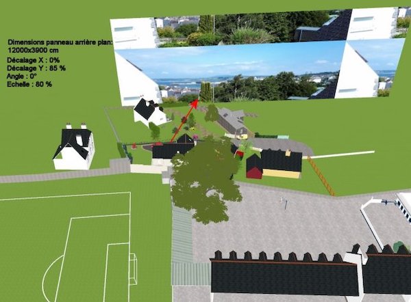

J'ai appliqué cette photo sur un immense mur en arrière plan :
Puis il a fallu quelques ajustements, comme décaler la vue en Y et réduire l'échelle à 80% :
